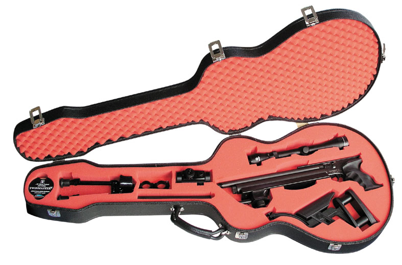

Mi rifle es submoa... Ahora.... yoooo, igual no
Por cierto que creo recordar que había una marca que hacía fundas de esas disimuladas para armas que rompían con la estética del Thompsom en la funda del violín y tenían unos alegres colores.
Además no sólo puedes llevar el arma. Las hay que sirven hasta para llevar a tu perro de caza

Re: El calor y la precisión
Véase
