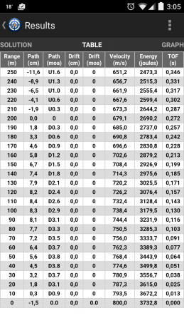

jesus jhll escribió:buenas noches muchachos mi pregunta es como calibrar mi 3006 para aser tiros entre 40 metros asta 250 metros si me pueden dar una mano pór favor se lo agradeseria gracias :sniper
200 metros seria una distancia adecuada. P ejemplo, una sst de 180 gr a una velocidad de salida de 800 m/s, tendría la siguiente trayectoria
