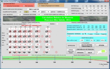

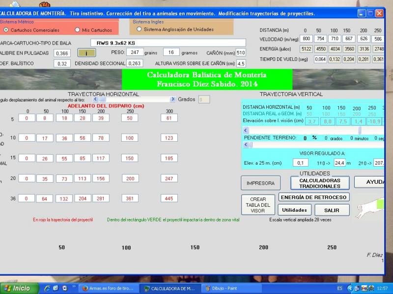

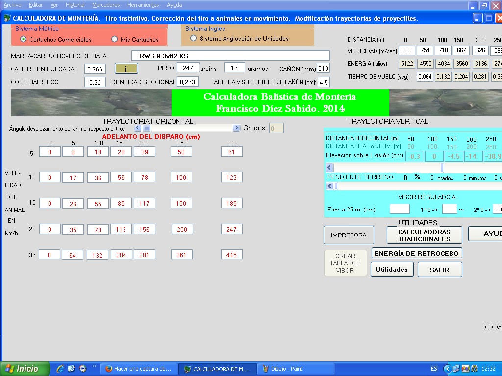

hola a los dos, el tema este es por que este año voy a tener la posibilidad de hacer algun rececho, a gamo, venado o muflon y de momento hasta que la cosa no cuaje mas en serio he decidido no comprar otro rifle, luego ya se vera, la zona vital de estos animales no la se pues seguro que varia de uno a otro, por eso yo creo que la mas pequeña que es la de gamo, serian sobre 25 cm, el eje del visor esta montado a 4,5 cm del eje del cañon y segun el fabricante la bala tiene una velocidad de salida de 800ms, ( claro que seguro que esto es en un cañon de 56 cm y no de 51, pero bueno se puede asumir ese margen de error )
emerito lo de la zona vital en la calculadora de monteria no se donde esta, te pongo una imagen de asta donde llego y hay ya no se seguir
gracias y un saludo

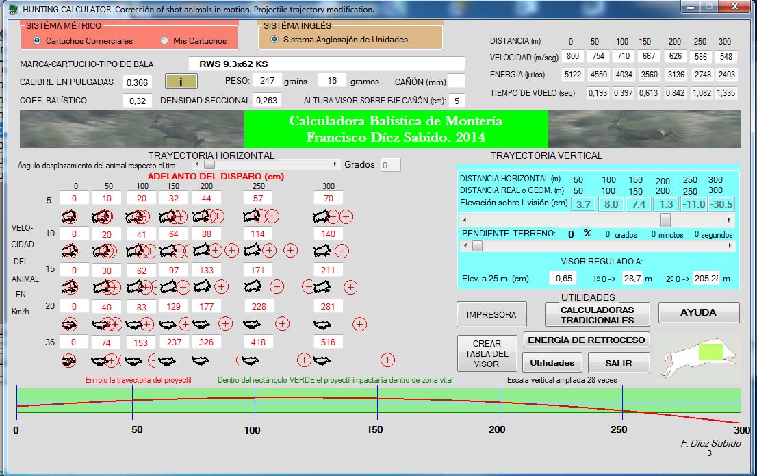

creo que ya lo tengo, ( de todas formas hay un trozo de ventana que no acabo de llega a ver es todo el lado derecho, da igual que la amplie o que no ),a que se debe, es algo de la resolucion ?
si pongo la bala 8cmm por encima en el 100, me da un tiro aceptable asta los 250 mts que me da 11 cm por debajo, creo que esto ya me lo comento un compañero del foro

Si señor perfecto.
lo de las fotos esta hecho esto será ya para noviembre, si la cosa ni se tuerce, este agosto lo pondré a tiro, pues ahora tengo el 0 a 100 mtrs y la verdad veo que en los tiros que hago yo ahora en montería el más largo hace dos años unos 60 mtrs, pero lo normal de 25 a 50 mtrs, no me perjudica para nada ponerlo así.

Tienes algún problema de resolución, pues te tendría que salir completa.
En cuanto la zona vital, en altura, en realidad la ves en la trayectoria a la distancia que quieras. Yo, para el gráfico, la tengo puesta de 40 cm.

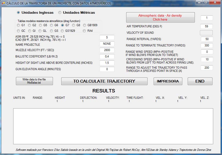

Estando la trayectoria dentro de la zona coloreada :sniper Siempre que las cosas que dice el fabricante sean ciertas y no haya otros parámetros que lo cambien mucho, por ejemplo, humedad relativa, altitud, viento .... y pulso :mrgreen: :mrgreen:
En cuanto a la longitud del cañón, solo lo pongo como orientación de que los datos se refieren a esa longitud. Si sale en blanco es que no conseguí averiguarlo porque el fabricante no lo ponía.
Para los datos atmosféricos puse otra calculadora en tiempo.

En cuanto a los datos atmosféricos, creo que hace tiempo envíe al foro una calculadora general que confeccioné a partir de los programas de Robert McCoy y Stanley Adams y documentación de Donna Cline.
