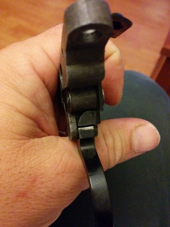

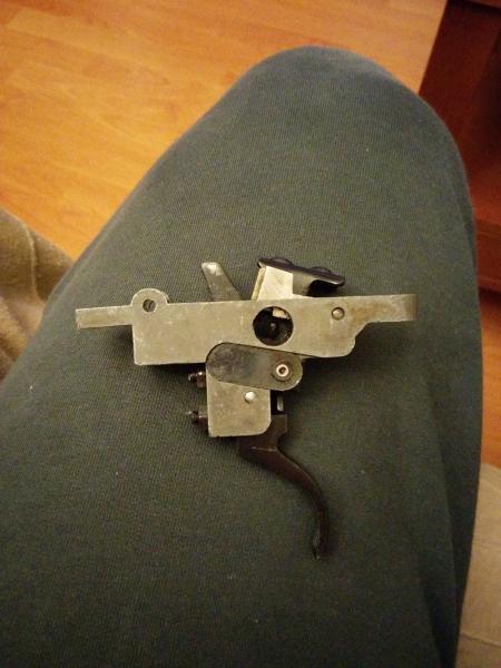

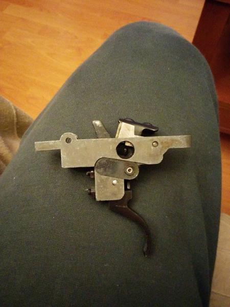

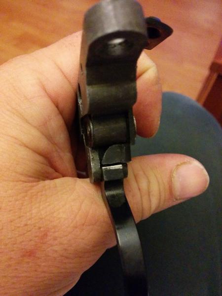

Es un kit, modelo 1000, He intentado de ajustar el seguro, y no consigo hacerlo sin que se dispare estando bloqueado, el armero que monto el kit aparte de romper el tornillo de ajuste del recorrido, ya limo la leva que va al gatillo (adjunto foto), supongo porque no era capaz de ajustarlo encondiciones, en fin, lo ajusto de tal manera que esta al maximo, sin recorrido el gatillo, no se si el vuestro estara igual.
Voy a ver si me puedo hacer algo para que me quede bien, y si no compro uno.
puedo.
puedo.

djose escribió:Es un kit, modelo 1000, He intentado de ajustar el seguro, y no consigo hacerlo sin que se dispare estando bloqueado, el armero que monto el kit aparte de romper el tornillo de ajuste del recorrido, ya limo la leva que va al gatillo (adjunto foto), supongo porque no era capaz de ajustarlo encondiciones, en fin, lo ajusto de tal manera que esta al maximo, sin recorrido el gatillo, no se si el vuestro estara igual.
puedo.
La próxima vez que lleves el rifle a manipular a alguien, mira bien el letrero de la puerta del establecimiento y no te vuelvas a confundir. Estoy seguro que en la puerta del establecimiento al que llevaste el rifle no ponía armero sino HERRERO.
Hablando en serio, salvo que el seguro actual te moleste para la colocación del visor y salvo que el capricho sea mayor que la utilidad que pretendas reportar, yo lo dejaría así, porque un cambio de bloque de disparo y seguro lateral te va a costar más de lo que vale el rifle.
