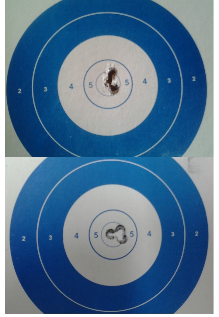

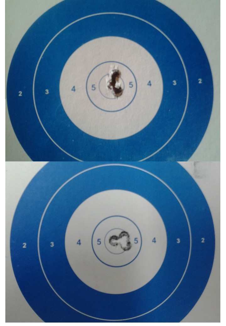

Y para poner mal cuerpo al personal, pruebas un día con calor y el rifle agrupa de una forma, repites prueba con frío en el mismo sitio y misma munición, y cambia la música.
Ejemplo, los tres de arriba con 15ºC de temperatura ambiente, los de debajo con 4ºC:

Josmi, esas variaciones de caliente a frío pueden no ser insignificantes. Eso varía de rifle a rifle y por lo que he podido ver incluso entre los de la misma marca y modelo.
Ya lo ha dicho VB: cada cañón es de su padre y su madre. Después de estriarlos se rectifican de nuevo, o al menos así ha de hacerse por cualquier fabricante que se precie y para colmo después viene el refrentado con la acción y para más inri lo que puede hacer cuando dilate y por si nos parece poco, los rozamientos con el stock que tiene cuando ha dilatado y no tenía en frío... En fin.
VB!! Cualquiera de las dos dianas me valen

VBull escribió:Y para poner mal cuerpo al personal, pruebas un día con calor y el rifle agrupa de una forma, repites prueba con frío en el mismo sitio y misma munición, y cambia la música.
¿¿Eso es una coña no??, si con 11º de diferencia la merma es esa.....................................la distancia entiendo que serán 100 m. Según tengo entendido se pierde un moa en alcanze por cada 10º de diferencia.

Hola raboso.
Mírate esto si te interesa saber la influencia de la temperatura sobre el rendimiento de la pólvora.
Por cierto, mi comprobación coincide con lo que indican las enciclopedias de armas y tiro.
Puedes obviar lo otro y leer donde pone "Balas frías versus balas calientes".
https://www.armas.es/blogs/puno-gordo-20 ... uebas.html

RABOSO escribió:VBull escribió:Y para poner mal cuerpo al personal, pruebas un día con calor y el rifle agrupa de una forma, repites prueba con frío en el mismo sitio y misma munición, y cambia la música.
La distancia de prueba es 100 metros. No conozco ninguna regla para relacionar directamente pérdida de alcance con temperatura, dependerá de tu cañón, de la pólvora que emplee el cartucho utilizado, del peso de punta disparada y también de la humedad ambiente; lo que sí tengo visto y comprobado es que cuando sube la temperatura aumentan las presiones --> aumenta la velocidad --> aumenta el alcance, y en consecuencia aumentan los errores, de esta relación causa-efecto no me cabe ninguna duda. De su cuantía por grado centígrado, ni idea.
