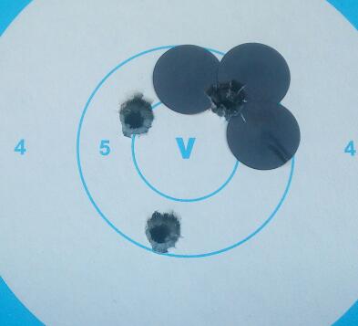

Nosler accubond,Sierra Gk HPBT y Sierra Sp. Todas de 165 gr y en menos de 45mm a 100 mts
- Adjuntos
- DSC_1694-1.jpg (11.23 KiB) Visto 2075 veces
