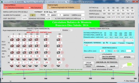

Si tienenes ese limite en la distancia, creo que buscar un cero a 100m seria lo mas adecuado. Si no tienes posibilidad de tirar , busca un simulador como el de Norma y con el proyectil mas proximo al tuyo te haras una idea. La pequeña diferencia que pueda haber no creo que te afecte en nada a esas distancias.

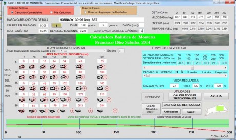

He encontrado una tabla de Hornady; pone que para que haga el cero a 100m., a 50m. debe bajar -1cm.; entonces a 25m. ¿sube o baja el impacto?.

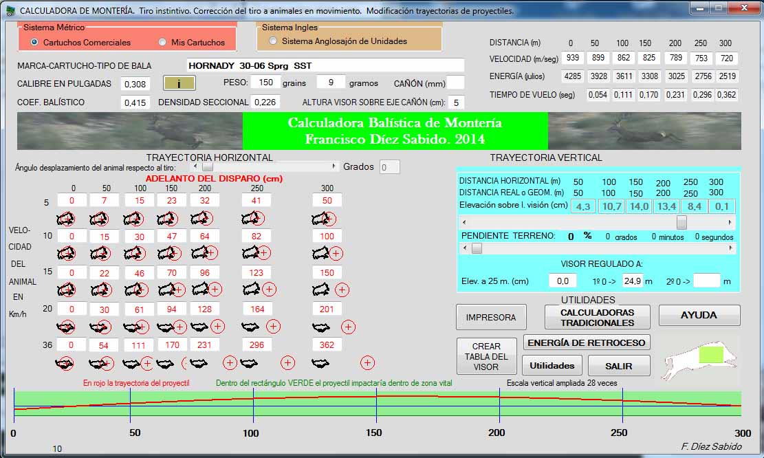

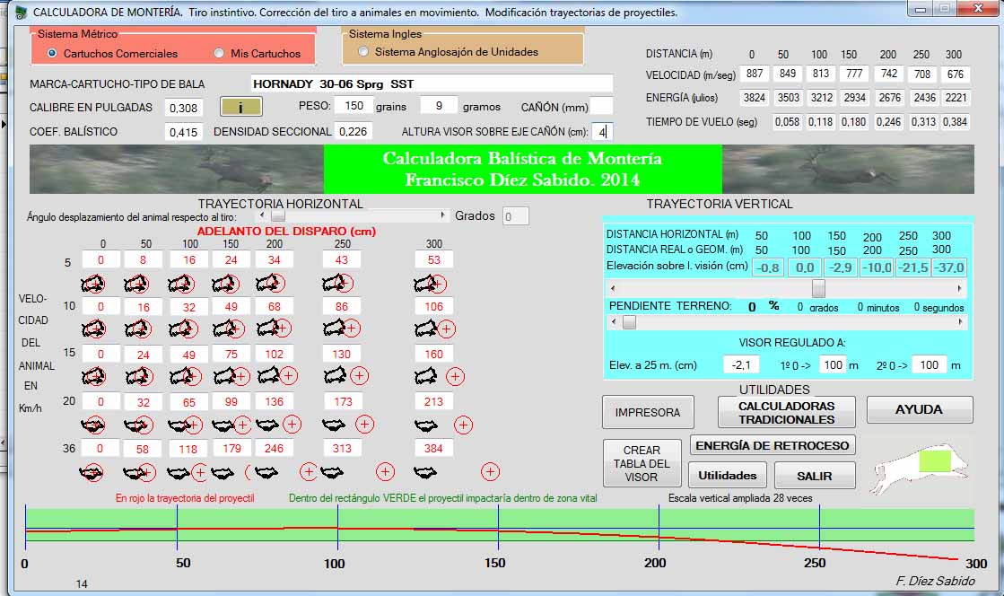

Ah! La tabla de Emérito te lo indica muy bien: ¡tienes el segundo cero a 300 metros! GUAAAAAAAAAUUUUUU.
En consecuencia, en las distancias intermedias tendrás un disparo mucho más alto de lo deseado.
Busca algo más plano con el segundo cero a 100 metros.
Así tendrás un primer cero como a 40 metros y unas alturas máximas y mínimas entre extremos que siempre pegarán muy cerca del lugar apuntado.

Mi modesta opinion es que la distancia de centrado para un calibre intermedio como el que nos ocupa es de 50 metros, teniendo en cuenta que seria para accion de caza las elevaciones y caidas anteriores y posteriores serian de mas o menos dos centimetros que es inapreciable ( repito que en accion de caza).
