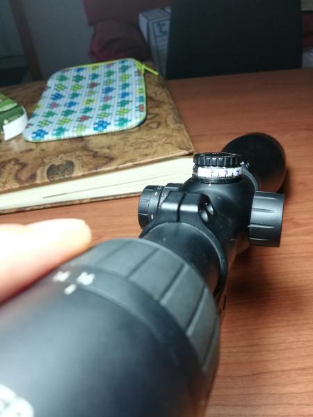

Buenas tardes, pues acabo de comprobar una cosa que me trae alucinado, yo he estado disparando balas de dos cajas de RWS H Mantel en 8 x68 s y tenía el rifle centrado a 200 metros, pues bien hace poco compre otra caja en otra tienda diferente, y resulta que con el inicio de temporada, me digo...,voy a pegar un par de disparos no vaya a ser que varien los impactos al ser una caja de balas de otro lote. Pues nada he pegado tres tiros a 100 m y me han pegado los tres a 17 cm alto, cuando tenían que dar a 5 cm. La prueba la he hecho apoyado con dos sacos de arena en el capo del coche, como siempre lo he hecho. He tenido que centrar de nuevo el rifle, esto me demuestra que cada vez que empieces una caja nueva de balas hay que comprobar los disparos. Vaya mierda de munición comercial. :evil: :evil: las cajas anteriores sabe Dios de cuando las tendría en la armería.

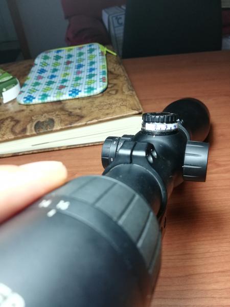

Disculpad, hay un error por mi parte, ya me parecía a mí que había mucha diferencia, 11 cm en 100 m, es mucho, siendo la misma balal de dos cajas distintas.
No sé de qué manera, si ha sido al toquetear la torreta balística, que se me había descalibrado.
Centre el rifle de nuevo, y hoy he encontrado una bala de la caja de balas anterior, y he realizado un disparo con esa bala y otro, con una bala de la caja nueva a 100 m, y aquí podéis ver la agrupación.
La culpa ha sido mía no de las balas. Son los dos disparos del centro. Esto me tranquiliza.
