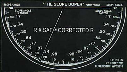

Estimados colegas de afición, me vais a disculpar que no entre en diatribas de fórmulas, pero es que la física siempre me ha resultado un tanto tediosa... No quito ni pongo la razón a nadie pues no soy quién para ello y la verdad que suelo dejar los asuntos complicados a quien entienda de ello. No obstante lo que sí he visto que lo comumente aceptado es que las correcciones son iguales con ángulos positivos o negativos. A lo mejor es que, como dice Cansino, hablamos de valores "casi" y por ende puede que se desprecien en determinadas circunstancias esas diferencias.
En cualquier caso como habéis apuntado se trata de factores a tener en cuenta para tiros muuuy largos, algo que escapa a la mayoría de los cazadores/ tiradores.
Os pongo una imagen del compensador de ángulos que utilizo y que cómo veréis no difiere entre ángulos hacia arriba o hacia abajo.
Ahora que queda poco para que comiencen los recechos, no estaría de más prepararse un poco. A parte de 30
compensador ángulos caída balas.jpg (30.81 KiB) Visto 1828 veces

A ver Wagon esas correcciones estan "muy bien" en distancias medias y para jugar a los francotiradores, pero no para cazar en el que el margen de altura es mucho mas estrecho y hay que hacer blanco a la primera.
¿cuanto corrige tu visor por click?
Haz una prueba, haciendo esa cuenta de 1´5 para 500m y mira lo que te sale, despues con una calculadora como lapua ¿que diferencia te sale entre ellas? :roll:
Cansino
Mensajes: 15440
Registrado: 13 May 2007 10:01
Ubicación: Zaragoza
Re: Los deberes hechos para el rececho
Mensajepor Cansino » 19 May 2011 14:59
PACENSE,
efectivamente el aparatito no distingue arriba y abajo, pero es que es lo que, simplemente es un abaco que se limita a traducir el angulo a su seno ¿ok?
Coges cualquier calculadora cientifica, y tu aparato, desde la horizontal (0 grados) cuentas para abajo 10, 20, 30,.... el que quieras, despues coges la calculadora pulsas seno (sin) del angulo que hallas elegido y comparas los resultados ¿que te sale?. Saludos

Cansino, disculpa mi insistencia en el tema, no me gusta ser pesado y mucho menos con quien sabe y se informa de algo, pero me temo que en este tema andáis errados. Todo lo que he leído por ahí coincide en este aspecto. Te pongo unos enlaces en español a ver si consiguen aportar algo de luz. No sé, lo mismo soy yo que ando un poco espeso :lol:
http://www.opticalaserhawk.com.ar/notas/angulo1.pdf
http://www.opticalaserhawk.com.ar/notas/angulo2.pdf
http://www.opticalaserhawk.com.ar/notas/angulo3.pdf
