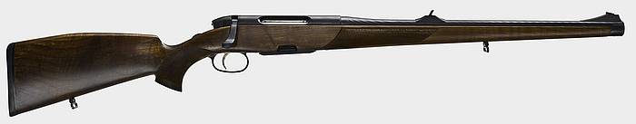

:shock: :shock: , ¿pero no lo sabias?, tengo un stutzen hecho a mano del 9´3, este concretamente:

Acharzur
Mensajes: 1841
Registrado: 04 Ene 2009 10:01
Re: CALIBRE 454 CASULL -quien me ayuda???
Mensajepor Acharzur » 08 Nov 2010 12:04
- Creía que te lo habías quitado de encima por "inservible". Como tanto tiro es malo pa la cabeza... :mrgreen:
- Por favor, una serie de fotos de ese caja larga. :D

Yo no sabía que es stutzen
Mensajepor Cansino » 08 Nov 2010 12:17
yogi_maketo escribió:Yo no sabía que es stutzen
Sip, pero con cañon de 54cm, llevo haciendo las fotos meses, pero no escuentro la luz adecuada, :roll: :mrgreen: :mrgreen:

- Caja larga, Stutzen o Full Stock (FS) es lo mismo.
- Es una linea centroeuropea con cañones cortos.
Hola a tod@s ya toqué esto hace tiempo y obtube respuesta de la forera Ana,encargado un rossi puma 454 80
Mannlicher Stuzen.jpg (8.86 KiB) Visto 1604 veces

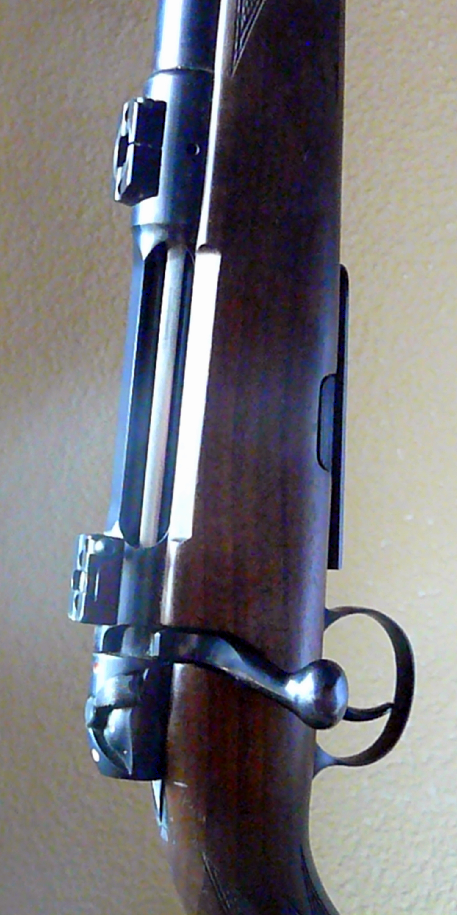

Una luz que resulta bastante bien en general es la de ventana.
Es direccional (pudiendo suavizar la zona de sombra con un sinple folio blanco que refleja), crea volúmenes, los contrastes son asumibles y la intensidad de luz la escoges según la hora del día.
Si pones un fondo liso de color complementario al del arma, la realza.
¡Ojo! Luz de ventana, no foto a la ventana ni contra ella.
Aunque esto es una chapuza, he puesto un rifle encima de la impresora cerca de la ventana y le he hecho una foto. Te puede dar una idea.
Hala, otro oficio. :mrgreen:
Hola a tod@s ya toqué esto hace tiempo y obtube respuesta de la forera Ana,encargado un rossi puma 454 90
