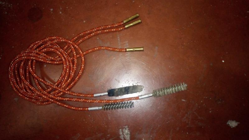

Cheroky1 escribió:Sobre el escobillón,....
Si quieres un escobillón para limpiar tipo gamuza, la puedes conseguir en una tienda de venta de instrumentos musicales, la flauta de toda la vida del cole. Le haces el doble en forma de Z como la original y ya la tienes.
Si no es posible y cosa que dudo, ... no te compliques la vida, usa las que te venden en cualquier armería para calibre 9,3x62. Tienes escobillones sueltos en los centros comerciales franceses D------N, que los puedes adaptar con un cordino de 7mm, esta tarde te colgare la foto, funciona de maravilla.
El cordino lo metes por la ventana de expulsión, introduces uno de los tres escobillones (metálico, fibra, gamuza) y estiras hacia la boca del cañón.
Queda limpia la recamara y el cañón.

Cheroky1
Mensajes: 1962
Registrado: 10 Jun 2010 16:03
Ubicación: ¡¡ Que pasa pues !!
Re: Y ME TOCARON LA MORAL......35 WHELEN
Mensajepor Cheroky1 » 09 Nov 2023 00:25
Hola buenas noches:
Ya perdonarás mi despiste, te lo adjunto y espero te guste y sirva.
El cordino de 7mm de grosor y algo más largo que el cañón, para poder estirar con comodidad, entra a rosca en los escobillones y a presión en vainas cal. 22 Mg,
Meter por la boca de alimentación estirando hacia la boca del cañón.
Un abrazo.
