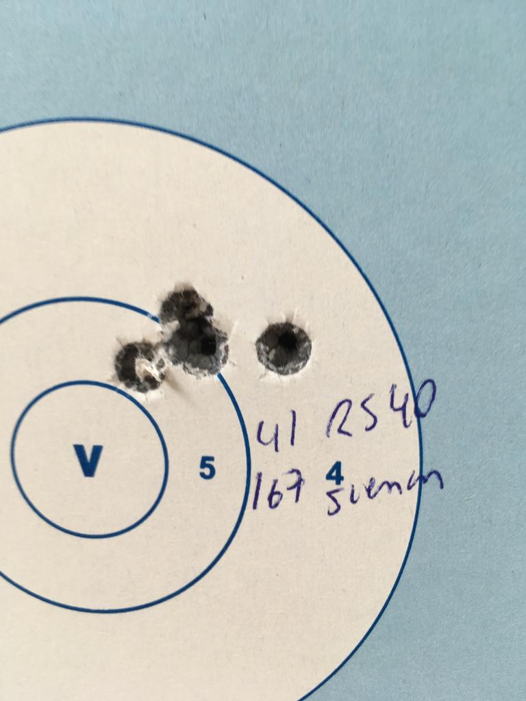

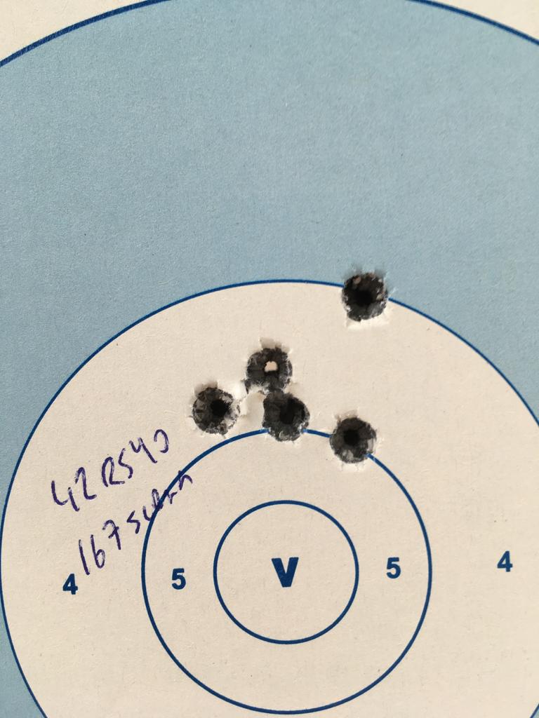

Con un tikks a 200 mts
Algunas sugerencia? 140
Algunas sugerencia? 141

Menudo grupo.
Supongo que son rifles con cañones semi pesados o pesados ¿no? Rifles preparados para el tiro ¿verdad?

Vaya agrupaciones!!! Pues si. Parece que la RS40 funciona de verdad.

Es de un amigo y gran tirador. El grupo esta hecho con un tikka supervarmint
