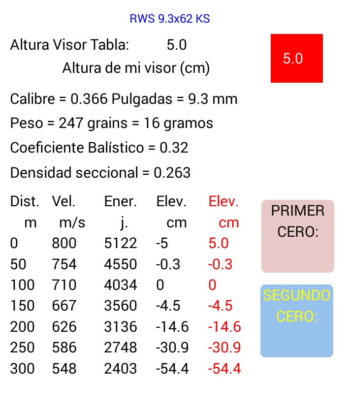

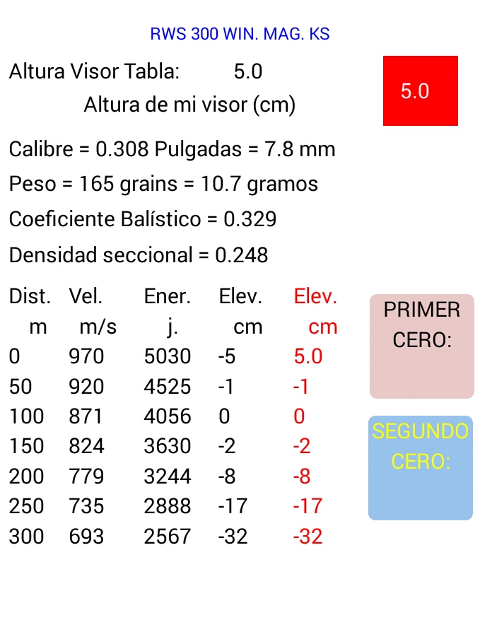

mtjyv
Mensajes: 2890
Registrado: 14 Mar 2013 20:32
Re: SORPRENDIDO POR EL 9.3X62 RWS KS 247 gr
Mensajepor mtjyv » 20 Jul 2019 09:39
Pues a mi las tablas no me dicen lo mismo, aquí pongo los dos calibres y los dos con la misma bala la ks
Como se puede apreciar hay una diferencia significante en la velocidad en boca, otra cosa es la energía, puesto que el 9,3 tiene mucha mas masa, pero eso ya no se yo si influye en el culatazo, bajo mi experiencia yo diría que no
