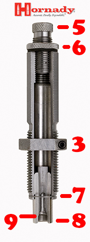

He probado lo de hacer rodar la bala sobre una mesa, me he fijado en la punta y no se nota que oscile, a simple vista no lo aprecio.
He visto unos die hornay, tengo uno para el 257 wby y he visto el dibujo le adjunto. Creeis que este die los coloca o alinea mejor que otros?.
Es por decir algo ya que no veo sintomas de no estar bien colocadas las puntas (mi die de colocar es un lee)
