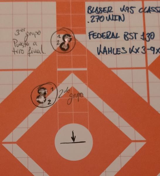

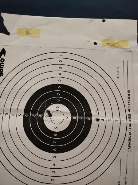

cada cuadrito es 0.7cm 1/4 moa, muchas gracias la verdad que sí el segundo grupo es mejor imagino que estaría yo más fino porque es todo igual mismo equipo misma munición misma distanciaLaeas escribió:Ah, y por cierto, a mí me parecen muy buenos los 2 grupos, especialmente el segundo.
¿Cada cuadrado tiene 1cm? Si es así, en ese tienes un grupo de poquito más de 2cm CTC, submoa a 100m.
¿Cómo tira tu rifle de caza?

JohnWoolf escribió:Me parecen magnificos, Winchester3006. Me parece ver que no tienes problema de alineación cara-hombro con la culata y que por tanto ni has de forzar para que esas partes "entren" en el arma ni te sobran. También observo que tienes el paralaje, el peor enemigo del tirador, a cero. Buena cosa.
JW.
Gracias compañero, y esas observaciones tuyas solo con ver los impactos las aprecias? Me quedo sorprendido de lo que sabes,un maquina

Winchester3006 escribió:cada cuadrito es 0.7cm 1/4 moa, muchas gracias la verdad que sí el segundo grupo es mejor imagino que estaría yo más fino porque es todo igual mismo equipo misma munición misma distanciaLaeas escribió:Ah, y por cierto, a mí me parecen muy buenos los 2 grupos, especialmente el segundo.
Buuuufff, pues mucho mejor me lo pones.
Miedo tendría si fuera yo el animal al que miras por el visor. Si tú lo haces bien, con ese equipo vas más que servido.
Salud/2.
Re: ¿Cómo tira tu rifle de caza?
Winchester3006 escribió:Y ya nos contarás cuando la pruebes a ver qué tal en ese rifle
Pues no sé si en este la probaré. Ha tirado bien lo que buscaba, en este caso la Gamehead Pro y me he decidido por ellas como bala de rececho. También las Sako Blade por si se diese el caso de usar munición sin plomo.

gracias compañero, ojala agrupe asi de siempre este cañon jejLaeas escribió:Winchester3006 escribió:cada cuadrito es 0.7cm 1/4 moa, muchas gracias la verdad que sí el segundo grupo es mejor imagino que estaría yo más fino porque es todo igual mismo equipo misma munición misma distanciaLaeas escribió:Ah, y por cierto, a mí me parecen muy buenos los 2 grupos, especialmente el segundo.
Salud/2.

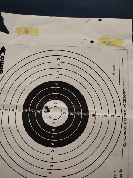

Mi nuevo rifle es un tikka t3x lite ajustable en 300wm, le he montado un zeiss v8 2.8-20x56 ayer lo fui a poner a tiro a 100 metros, como se me olvido el colimador lo regule primero a la vieja usanza, quite el cerrojo y mirando por el cañón centre el visor, el primer tiro fue el primer tiro del rifle y como era para ensuciar el cañón no me preocupe mucho, aunque si apunte al centro de la diana, el segundo tiro ya puse mas interés, como en el campo de tiro en el que estaba no había posibilidad de tener el rifle bien amarrado
y usar el sistema de llevar la cruz al punto de impacto sin que el rifle se moviera tuve que hacerlo con click como toda la vida, total bajar 14 cm ósea 14 click ( no quise corregir todavía la deriva por no liarme, la cual eran 7 cm ósea 7 click hacia la izquierda ) el tercer tiro pega exacto en altura, ahora si corrijo los 7 click hacia la izquierda y pega a 1 cm del centro, sin tocar nada repito tiro y cacahuete
ahora le quito 1 click hacia la derecha y ya no tiro mas, la bala usada es la federal nosler partition en 180 grains, tiene fama de no ser muy precisa pero el tikka las monta una sobre otra como podéis ver en la foto, otro día que este el campo de tiro libre
comprobare a mas distancia, pero poco, que la bala esta no es barata
PD: lo que esta tapado con cinta carrocera no son disparos, son los agujeros de sujetar la diana
ahora le quito 1 click hacia la derecha y ya no tiro mas, la bala usada es la federal nosler partition en 180 grains, tiene fama de no ser muy precisa pero el tikka las monta una sobre otra como podéis ver en la foto, otro día que este el campo de tiro libre PD: lo que esta tapado con cinta carrocera no son disparos, son los agujeros de sujetar la diana

Los aceros finlandeses se notan y el visor pues que le voy a decir (tengo dos), ahora a meter bien los parámetros de la munición en el programa balistico y colocar el anillo correcto, aunque visto lo visto, seguramente será el número 5.
A disfrutar ese pedazo de equipo.
la calculadora me ha dicho que el 4, ya lo puse ese mismo día cuando acabe de centrarlo, imagino que también tendrá algo que ver la ubicación del coto, puesto que le metí el pueblo que es y automáticamente me puso la temperatura de ese día y creo que también hasta la altitud, aunque de esto no estoy tan seguro, pero lo de la temperatura si lo se, porque como no conocía la calculadora de zeiss, era la primera vez que la usaba y me resulto extraño, luego vi que cuando le das a editar ese calibre concreto ella sola se vuelve a actualizar, una maravilla, porque este rifle no lo voy a usar hasta la berrea y la general y para esas fechas las temperaturas pueden ser desde 25º hasta -10º y es muy cómodo actualizarlo cada día, para los corzos el 257wby

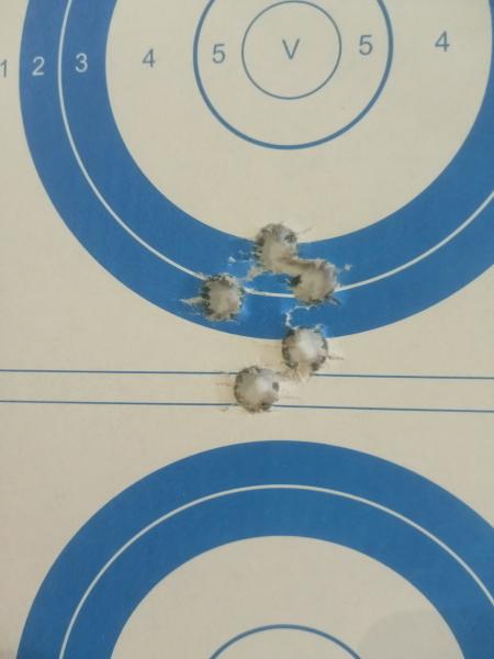

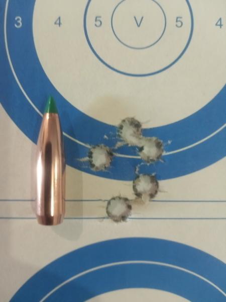

Bueno pues seguimos con los cambios realizados en mis equipos, al haber cambiado el 300 WM, el visor que tenia montado en el anterior 300, que es un vector continental 4-24x56 en tubo de 34 ffp a pasado al weatherby 257 y el vector continental 3-18x50 que tenia en el weatherby se lo he vendido a un compañero del foro, había que centrar el rifle lógicamente, rifle weatherby 257 wby mg, visor el dicho anteriormente, distancia 100 mtrs, munición weatherby con punta nosler ballisitic tip 115 grain, esta vez si pongo el visor con el colimador, el rifle ya esta usado ( y bien usado, se lo compre de segunda mano a un compañero de aquí del foro ) por lo que no necesito hacer el primer tiro para ensuciar el cañón, primer disparo 15 cm abajo y 3 cm a la izquierda, esta vez corrijo todo de una vez, ( pues conozco bien el visor, es mío desde hace tiempo ) 15 click hacia arriba y 3 click hacia la derecha, tiro dos veces y ahí veis el resultado, submoa ( ya se que para asegurar que es submoa tenia que haber hecho un tercer disparo, pero para mi no hace falta, conozco bien el equipo y se que el tercer disparo hubiera ido al mismo sitio )
PD: por la tarde comprobé que el rifle iba perfecto
un corzo que había que quitar por defectuoso
un corzo que había que quitar por defectuosoel día que naciste mucha gente reía a tu alrededor, vive tu vida para que el día de tu muerte mucha gente llore

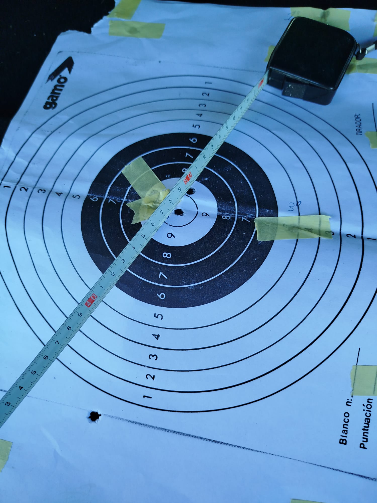

Yo hay casos que hago como dice el compañero, no gasto muchas más balas de las necesarias que encima de estas solo me queda una caja y ya no las hay.
Aquí buscando los +7cm sobre el cero a 100 metros.

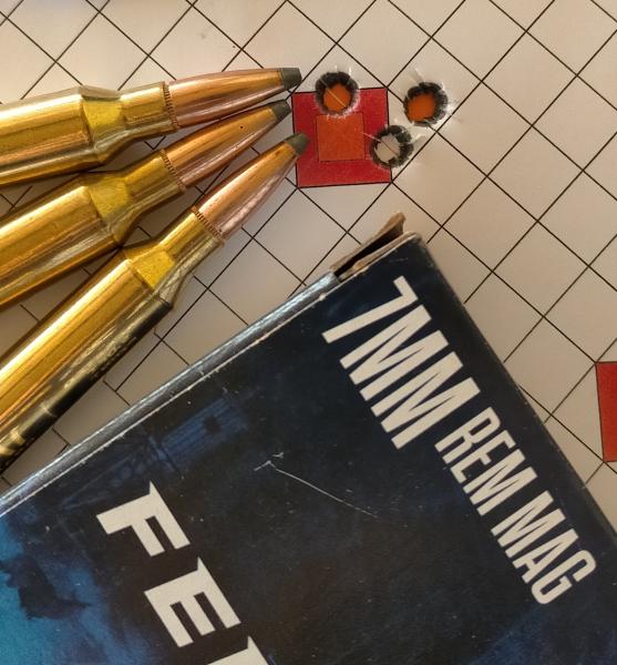

Esta mañana he ido pronto al campo de tiro a seguir comprobando la precisión de una carga.
Pongo la foto y luego sigo contando.
JW.
JW.
From my cold, dead hands !!
Ésta es la historia:
Me tocó un sorteo en Muela de Cortes, en el que podía elegir qué animal/es cazar y elegí muflón. Ya está programado para la primera quincena de noviembre.
El siguiente paso es el gran dilema: ¿Con qué le tiro? ¿270 Win? ¿7 mm RM? ¿375 H&H (modo coña)? Con cualquiera, incluyendo 308, 300 WM, 280 Rem, etc, etc, caen bien. De hecho tengo cargas para recechar con todos los cartuchos que tengo. Pero en este caso me apetece volver al 30-06, así que me puse a desarrollar una carga.
Lo primero fue pedir Nosler Ballistic Tip de 168 grains. Es una bala que me encanta, con la que cacé en un pasado ya remoto en varios calibres y en la que desarrollé gran confianza por sus virtudes en balística de exteriores. Vuela muy bien y es precisa. Como es bien sabido, estimo más meter la bala en el sitio que darle con potencia.
El rifle es mi viejo compañero, el Sako 75. Visor Bausch & Lomb en 9X.
Vainas Sako con un sólo tiro anterior y recalibradas full. Aparte de que no vienen de mi rifle, y por tanto tendría que dispararlas de nuevo en él, no me atrevo a recalibrar neck + mandrel, que daría mejor precisión, porque con este sistema tengo una tensión de sólo 0.001", lo que equivale a ponerme en manos de Murphy.
Pistón CCI 200.
Vihtavuori N-150, 49 grains, que es una carga intermedia, en torno al 90 %.
Lo curioso es que el salto es enorme para una bala blanda, a algo más de 0.030". Esto es así porque si tuviera más OAL ya no cabría en el cargador y no quiero tratar el asunto como si fuera un monotiro.
La prueba está hecha a 100 m, sentado en banco y con apoyo en el sacote de arena y saquete detrás. Nada de torre de benchrest.
El desarrollo empezó con Tubal 5000 de la antigua, de una poquita que me quedaba, y todo lo demás constante. Los grupos eran igual a moa y ligeramente submoa. Pasé a la N-150, todo lo demás constante. Los grupos iguales pero con un tiro algo desprendido y los otros cuatro muy agrupados. Decidí perseverar y repetir. Aún se me ha desprendido un tiro, el de abajo, pero seguramente es una colaboración entre el paralaje y ciertamente el operador.
Naturalmente, falta poner en tiro. Ésto sólo es prueba de potencial de precisión. Veremos cómo va a 200 m.
