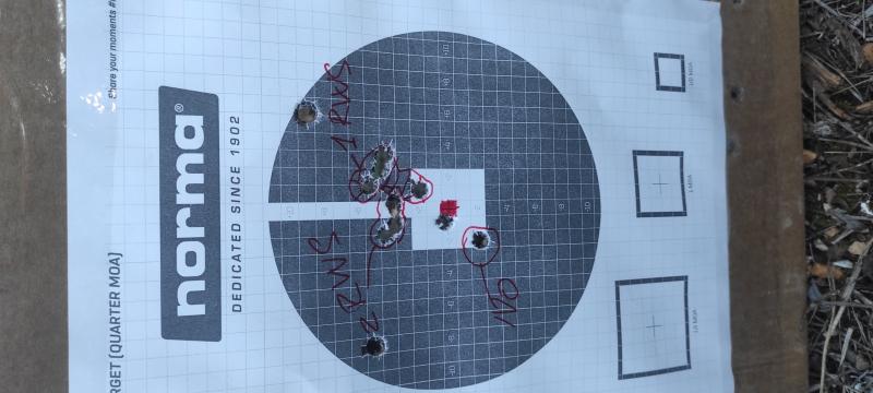

Buenas tardes compañeros aquí subo una foto a ver qué os parece la agrupación de mi rifle semiautomático calibre 30 06 a 50 metros municion rws ks 3006 los dos círculos rojos son los dos grupos que he realizado uno primero y luego después de corregirlo el numero 2
JohnWoolf
Mensajes: 10304
Registrado: 31 Dic 2006 07:01
Re: ¿Cómo tira tu rifle de caza?
Mensajepor JohnWoolf » 27 Dic 2023 22:16
Pues yo veo que más que aceptable, sobre todo pensando que es un semiautomático.
La KS es de vuelo muy noble.
JW.
From my cold, dead hands !!
Winchester3006
Mensajes: 178
Registrado: 22 Sep 2023 00:38
Mensajepor Winchester3006 » 27 Dic 2023 23:27
JohnWoolf escribió:Pues yo veo que más que aceptable, sobre todo pensando que es un semiautomático.
JW.
gracias, la verdad que he probado otras y como la ks ninguna es la que mejor agrupación,le gustara al cañon , o sera por su forma

Winchester3006
Mensajes: 178
Mensajepor Winchester3006 » 28 Dic 2023 08:46
JohnWoolf escribió:No hay de qué. Una de las claves está en la relación bala/cañón. Si se llevan bien, gran parte de la faena es mucho más sencilla.
JW.
asi es, la cosa es que tiraba 180 grain y yo uso este rifle para todo tipo de modalidades y para disparos un poco lejos tenía demasiada caída me recomendaron esta punta y bajarle un poco de peso y yo creo que he acertado cpn esta bala para todo
JohnWoolf
Mensajes: 10304
Mensajepor JohnWoolf » 28 Dic 2023 09:43
Lo veo igual. Creo que has acertado. No me sorprende nada porque yo también tiro 165/168 grains con mi 30-06.
JW.
