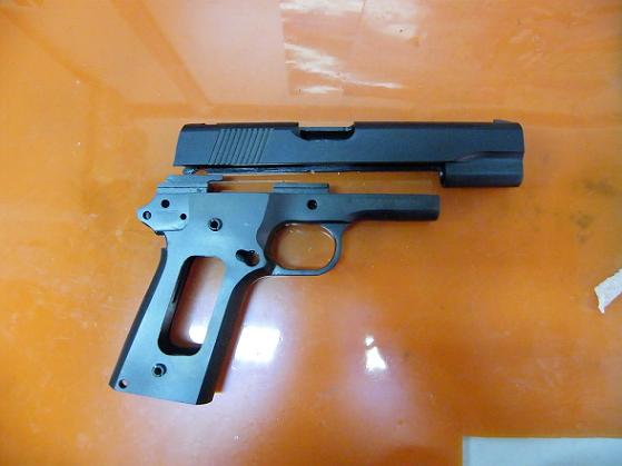

Para el pulido no se que decirte, suelen tener los talleres de joyeria, a mi me gustan en mate, pero bien hecho como el de la foto.
Pavonado, empresas de tratamientos,........
