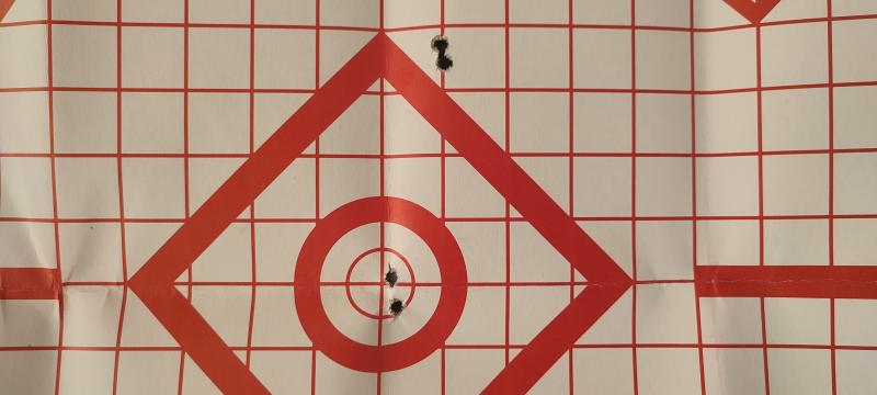

Hola compañeros, 100 metros con banco de tiro caldwell en galería semicerrada. Rifle weatherby Mark v en 300 wby con visor leupold 3*15*56 HD para la ocasión y munición norma de 165 grains con punta de plomo.
Dos tiros arriba a la derecha, se midió, se tocó la torreta y un tercero un pelín bajo, clic correspondiente y tiro al centro.
Unos tres cuatro minutos entre tiros porque hacía mucho calor y el cañón es fino para el calibre que es.
Saludos a todos.
¿Nos animamos a mostrar blancos de nuestros rifles de caza habituales? Con la munición que habitualmente 140
