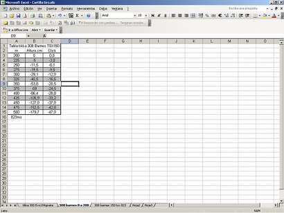

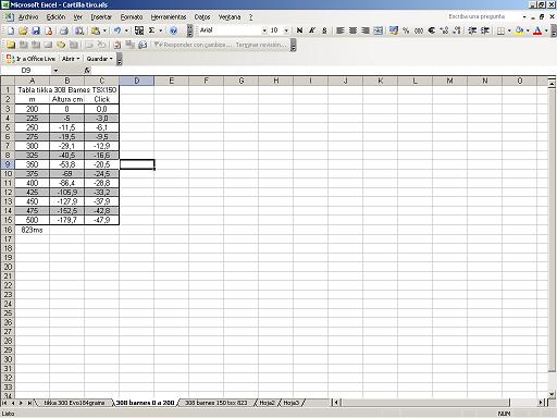

Y si no es mucha molestia, ¿como te has hecho tu esas tablas para tu rifle?

Molestia ninguna, es muy sencillo de hacer con cualquier calculadora balistica, simplemente metes tus datos reales y vas moviendo el 0 en el ordenador hasta que tengas la trayectoria que mas te guste, despues es tan facil como hacerte una hoja de excel y meter los datos que gustes; encima si la reduces y la plastificas te la puedes llebar en cualquier bolsillo. No se donde he metido la buena, pero te pongo esta como ejemplo:

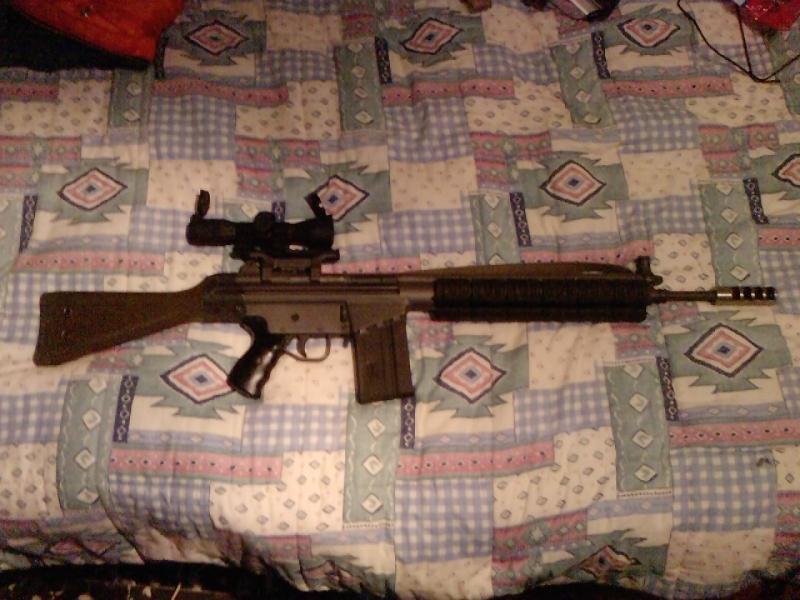

Tanto poner los rifles en al avatar me habéis dado envidia, y como yo no cambia a mi amigo del avatar os pongo una fotito de mi niño el pequeñin, que hoy lo he puesto ha tiro y ya esta preparado para la batalla.

Como le mancheis a las parientas las colchas con los dichositos rifles, ya vereis lo que es bueno.

Yo no me preocupo Hurones, esa es la cama de mi hermano :twisted: :twisted: :twisted: :twisted:
