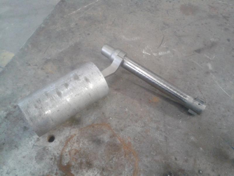

Ya se que el hilo principal es de como poner la bola de madera, pero como tengo un remington xcr e decidido hacer la bola de aluminio.
Despues de mucho mirar por internet y la web para tener mas ideas de como hacerlo, pues me anime y me puse a trabajar.
Y este fue el resultado:
Hola, quizás os parezca una tontería pero me gusta la estética, ademas de practico por su mejor agarre, 00

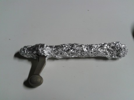

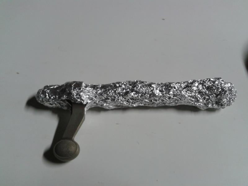

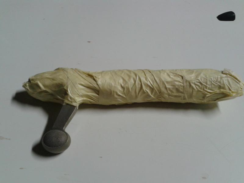

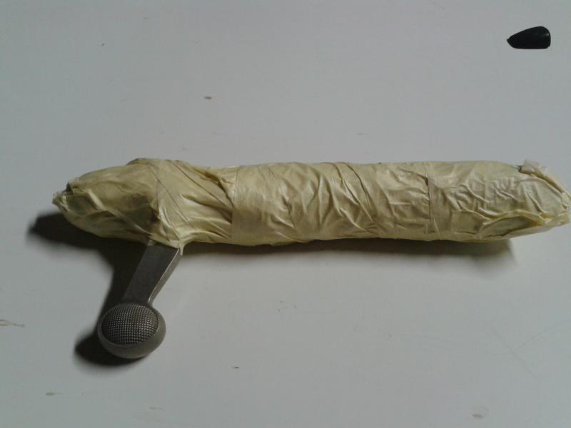

Decido empezar con protegerlo con papel de aluminio
Hola, quizás os parezca una tontería pero me gusta la estética, ademas de practico por su mejor agarre, 01

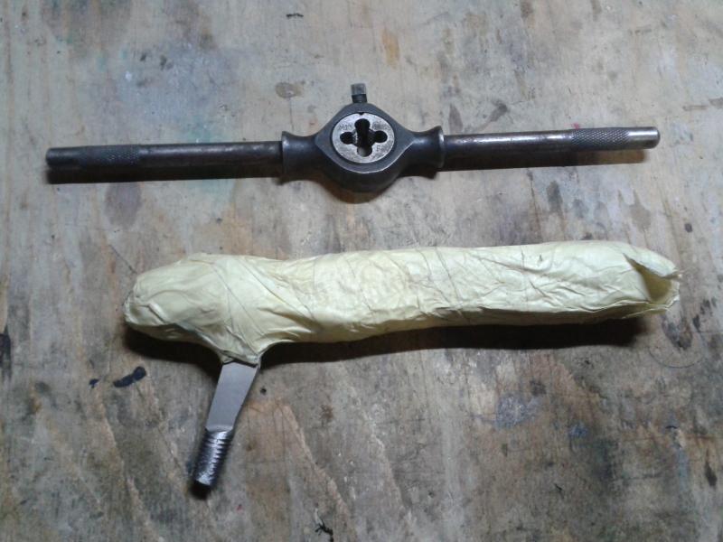

Lo vuelvo a proteger con cinta de carrocero
Hola, quizás os parezca una tontería pero me gusta la estética, ademas de practico por su mejor agarre, 02

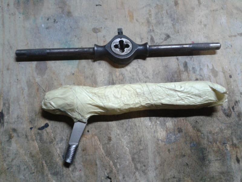

Con la cerraja le hice rosca de metrica 10

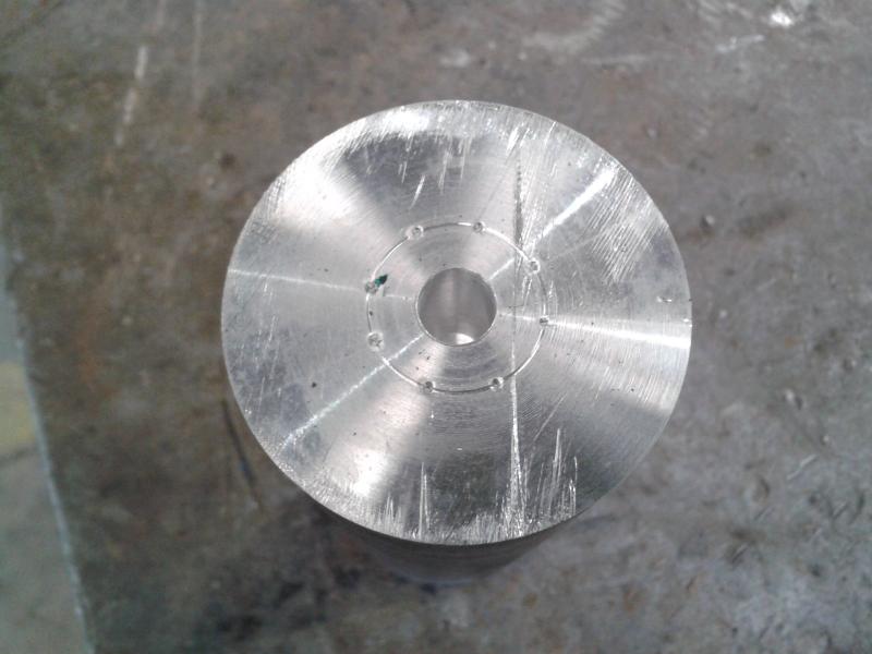

Hola, quizás os parezca una tontería pero me gusta la estética, ademas de practico por su mejor agarre, 10

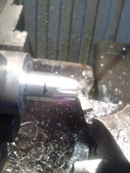

Taladro en el centro con una broca 8.5 para roscar a metrica 10
Hola, quizás os parezca una tontería pero me gusta la estética, ademas de practico por su mejor agarre, 11
Creo que me he pasado en la medida.

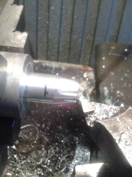

Hola, quizás os parezca una tontería pero me gusta la estética, ademas de practico por su mejor agarre, 12
Con ayuda del torno rebajo el cilindro de aluminio para conseguir la medida deseada.

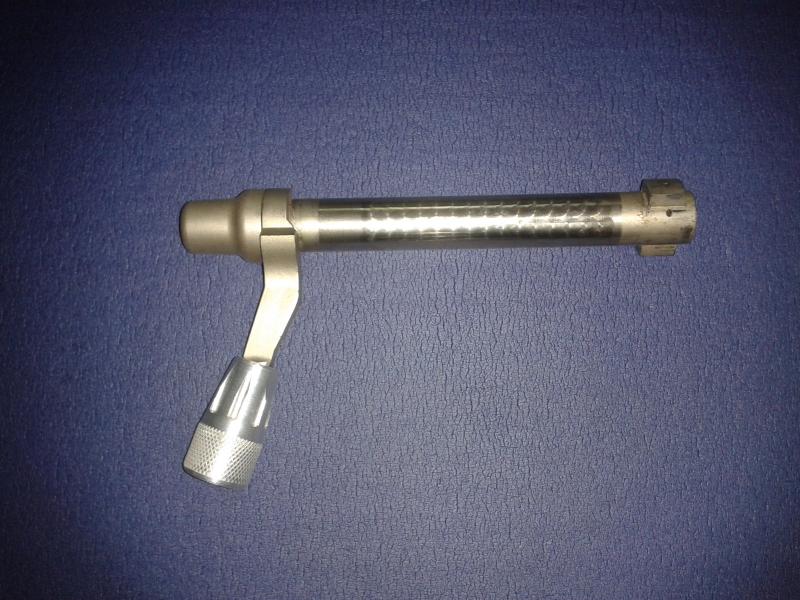

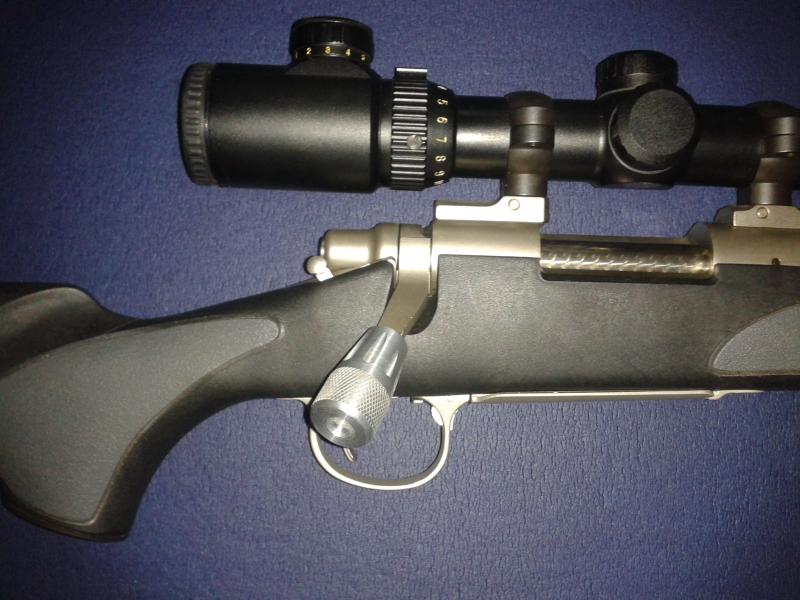

Y este es el resultado final, el cambio es brutal.
Hola, quizás os parezca una tontería pero me gusta la estética, ademas de practico por su mejor agarre, 20
Vista general
Hola, quizás os parezca una tontería pero me gusta la estética, ademas de practico por su mejor agarre, 21
resultado final

Estupendo trabajo, hay que saber manejar bien un torno para hacerlo, no? Cambiado el nombre del post, tienes razón. El mio es de madera y por eso lo puse así. No descarto hacer eso también, así es mas fácil ir cambiando la bola según vayas cambiando de gustos y asi pruebas con diferentes modelos. Un saludo

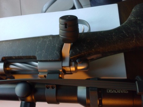

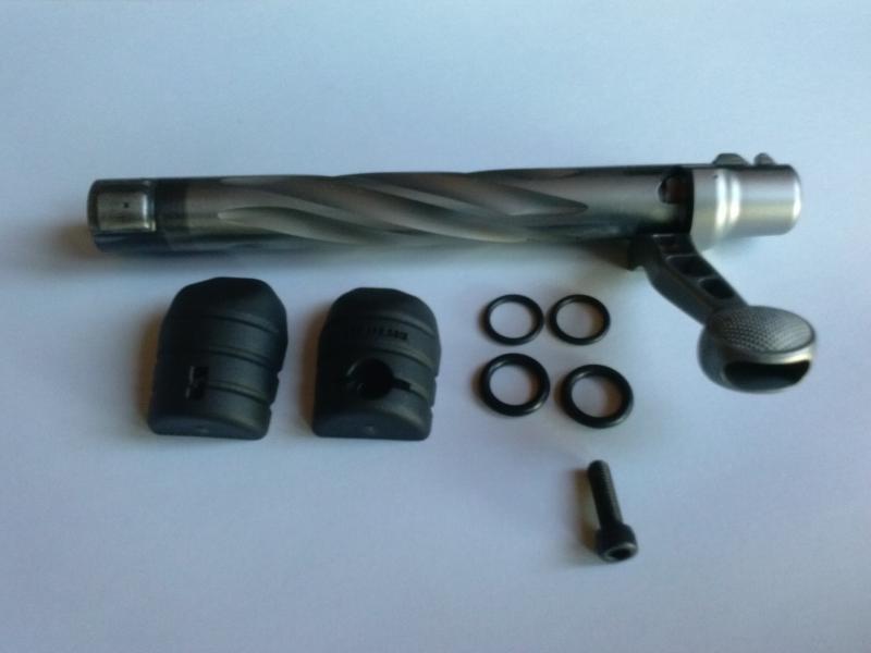

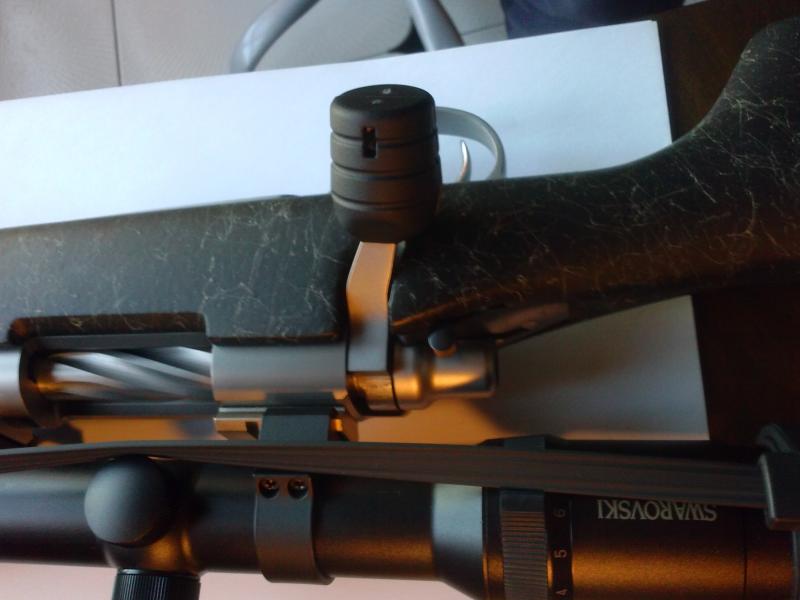

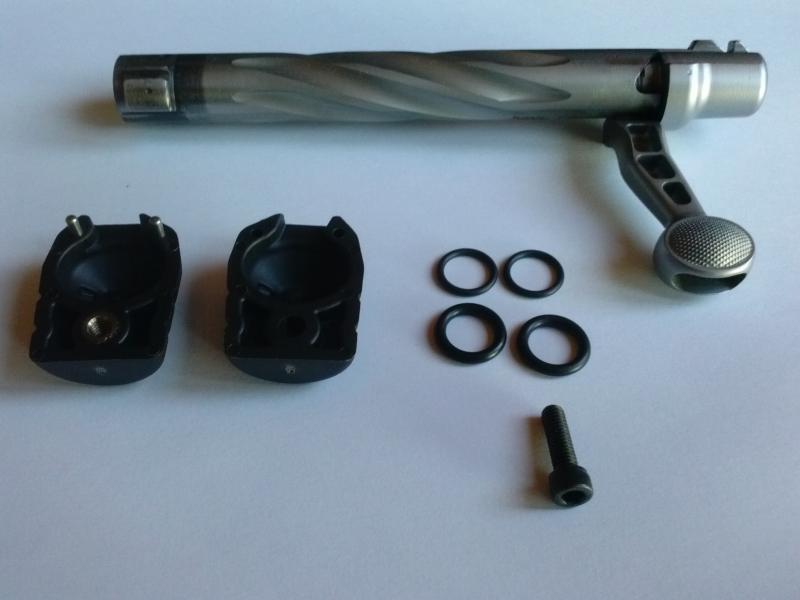

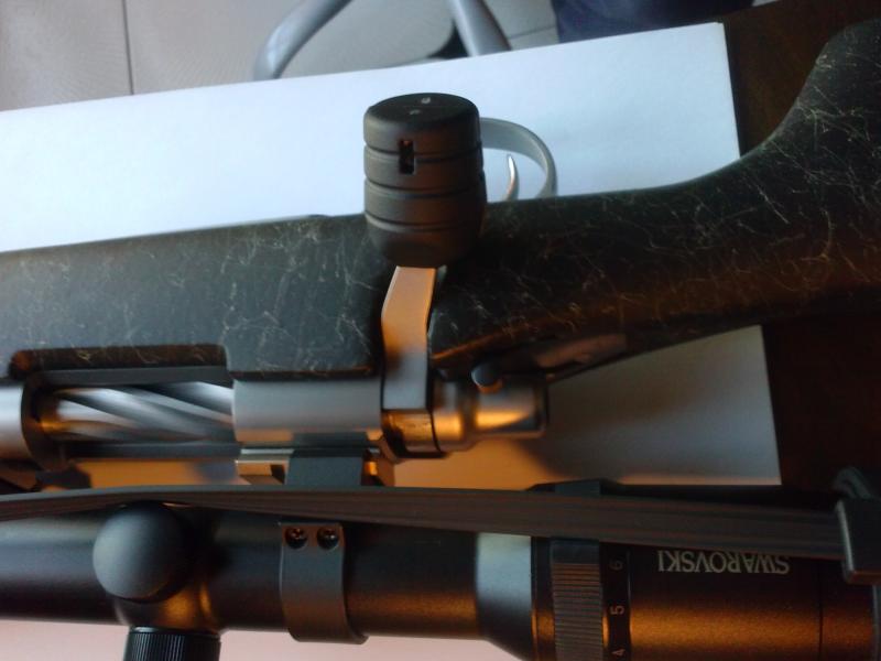

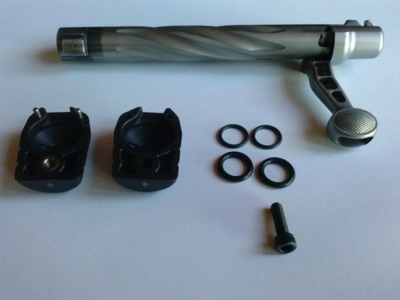

Hola a todos. Retomo este hilo, pues queria modificar la bola de cerrojo de mi Remington Alaskan Titanium. Al tener este la bola y el mango aligerado (ver fotos) no podia mecanizarlo, me acordé de un enlace que puso el compañero Monegrino243, de la marca KRG, con un suplemento muy sencillo y eficaz que fabrican en USA. Consulte su web y por culpa de mi desastroso inglés, hice la consulta al compañero indy67, quien después de consultarlo se ofreció a importarlo, ha traido unos pocos y el mio ya está instalado (el huevo de Colón). Os pongo unas "afoticos"
Hola, quizás os parezca una tontería pero me gusta la estética, ademas de practico por su mejor agarre, 100
Hola, quizás os parezca una tontería pero me gusta la estética, ademas de practico por su mejor agarre, 101
Hola, quizás os parezca una tontería pero me gusta la estética, ademas de practico por su mejor agarre, 102

:mrgreen: Mira por dónde que antes de leerlo te iba a decir que ese chisme es el "método americano". Directo y sencillo, sí señor... Eso sí... Píntalo de verde a ver si lo aguapas un poco, anda.
Ah! Sí, lo de Monegrino venía en la página 6.
B.U.A.
(establecida en 1906)
rupicabra
Mensajes: 2929
Registrado: 23 Mar 2008 07:01
Re: AGRANDAR BOLA EN PALANCA DE CERROJO
Mensajepor rupicabra » 30 Ene 2014 13:59
Nooooo¡¡¡¡¡¡ que la culata de "plasticorro" es negraaaa¡¡¡¡ :lol: :lol: :lol:
Última edición por rupicabra el 11 Feb 2014 21:20, editado 1 vez en total.
