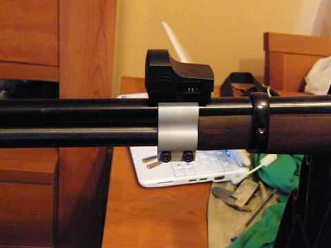

Mensajepor Cansino » 05 Nov 2010 14:39
Una fotillo de las base que le he colocado, antes de generar dudas aclaro que con alza y punto falla lo mismo :?
