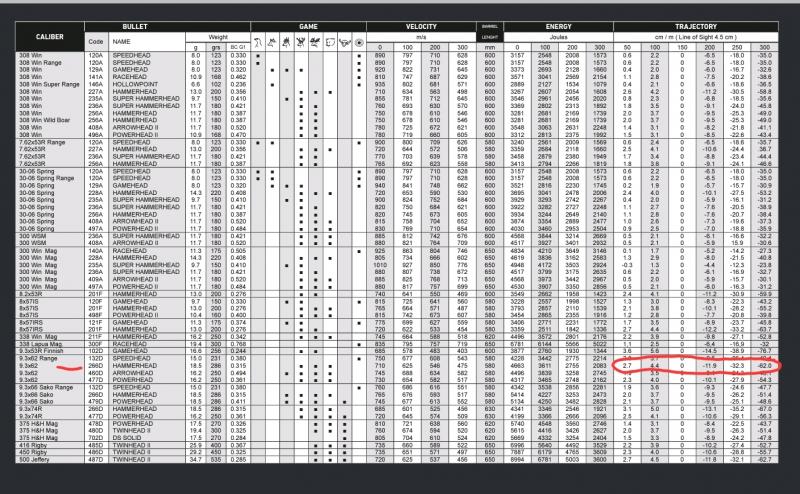

Hola a todos, Sauer 101 en 9'3x62
Centrado a 130 mts el cero, a 200 mts cae 15 cm y a 250 mts cae 25 cm.
Munición Sako hammerhead 285 grs (que me sorprendió gratamente por su precisión)
En la zona en la que cazo muy raramente tiro por encima de 150 mts pero me gusta practicar y saber lo que cae la bala por si algún día se tercia.

Pues mira, muy interesante porque el forero Laeas viene de vez en cuando a mi campo de tiro y pone el 9,3x62. Yo no soy de 8,3 sino de 35 Whelen, pero son primos hermanos.
Con estos cartuchos es fundamental saber la caída.

Perlilla escribió:Hola a todos, Sauer 101 en 9'3x62
Hola, bienvenido al grupo de los "gordos" :lol: Interesante los datos. Me gusta comparar los datos reales con los teóricos y es curioso que no concuerdan en tu caso, pero me quedo con eso, datos, nada más. Hay muchos factores que pueden salirse de la teoría, largo de cañón, altura sobre el nivel del mar, temperatura, etc.
Lo mejor, que la caída es menor en tu caso a lo que dicen las tablas.
