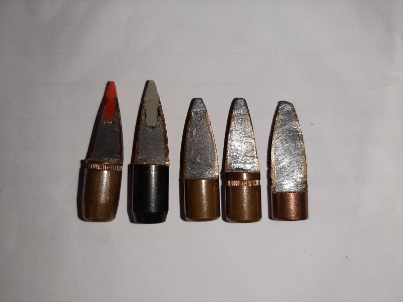

Hola, os dejo por aquí esta foto con algunas puntas seccionadas de las más habituales en 150 grain para quien le pueda interesar.
De izquierda a derecha vemos Hornady sst, Nosler Bst, Sierra spt, hornady sp y Remington Core-lokt. Pese a diferencias de construcción, ciertamente en cartuchos standar el comportamiento es muy parecido.
Algunas sugerencia? 120

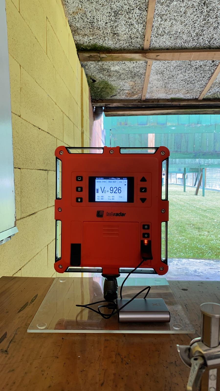

Otra prueba
Rifle sabatti 28" , proyectil 150gn y 40gn de rs40.
Algunas sugerencia? 130
Melandru
Mensajes: 7224
Registrado: 15 Ene 2008 09:01
Re: Proyectiles en batida para el 308 win de 150gn
Mensajepor Melandru » 13 Abr 2021 23:40
Espectacular como va esta pólvora. Es ideal para cazar con proyectiles ligeros e intermedios. Calculo q con un cañón de 22" rondará los 900m/s.
Las prestaciones asemejan bastante a la de maxam pero con un gn menos. Supongo q con proyectiles de 165gn , la carga máxima será de 43gn con una velocidad entorno a 840-850m/s.

Mensajepor Silenthunter » 14 Abr 2021 02:11
Melandru escribió:Otra prueba
Buenas. Yo la RS40 la tengo bastante probada con cargas de 39 a 41grain y con puntas de 150 grain nunca he visto los 900 en el crono ni de lejos. De hecho, una de mis cargas habituales en el R93 es 41 grain de RS40 bajo una Sierra spt 150 que me dan poco más de 800m/s, que por otro lado es más o menos lo esperado.
Salvo que estés poniendo un proyectil monolítico, con un LTC mínimo y un crimpado brutal, en mi opinión esos datos no deben ser correctos. Date cuenta que deberías poder meter otros 2 grain más sin llegar al máximo y entonces no es que estuvieras en datos de 30-06, que ya los superas, es que estarías en cifras de 300WinMag.
Melandru
Mensajes: 7224
Mensajepor Melandru » 14 Abr 2021 06:22
Ni crimpado ,ni monolítico.... Estos resultados ya los había visto con n540 y gdb 111. Es cierto q la configuración de los cañones sabatti consigue un plus de velocidad pero los resultados eran los esperados.

Mensajepor Silenthunter » 14 Abr 2021 10:51
Tiene que haber algún factor más. Son 100m/s por encima de lo que se podría calificar como normal (incluso para ese cañon). Acabo de echar un vistazo a la tabla que da RS y para un cañon de 60 con proyectil convencional (sierra hpbt) da una velocidad de 791m/s para 39,8 grain y 867m/s para 43,7grain. Teniendo en cuenta que la RS40 es bastante rápida y que por encima de 60cm de cañón no va a ganar mucha velocidad, 800-830 sería lo lógico ver en una carga de 40 grain para un cañon de tiro. 100m/s adicionales, cuando ya nos movemos en velocidades considerables, es lo que aporta cualquier magnum sobre los cartuchos standar. De hecho, un 300winmag con cualquier carga intermedia (que es lo que serían 40grain de RS40 en el 308) de 150grain, va a dar los 900m/s raspados.
Lo dicho, ahí tiene que haber algo más.
