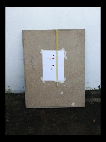

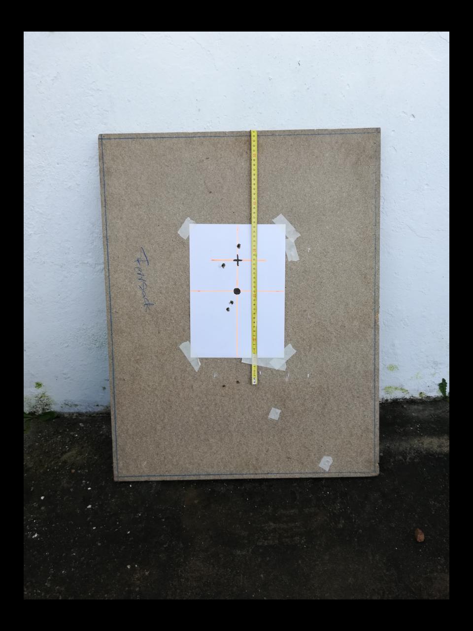

Buenas tardes, pues lo prometido es deuda, cómo dije ayer, le instalé el visor al Heym y lo regulé a unos 2cm por encima del cero a 50 m, hoy he ido a una pequeña finca de un amigo y he disparado a una madera, apoyandome en el coche en un saquito de arena, apuntando al centro de color negro, el visor es un Niko stirling diamond 3-12 x40, el cartucho utilizado es la RWS H Mantel de 196gr. Los dos disparos de arriba son a 100 metros , la cruz está a 7cm del centro.
Los dos disparos del centro son a 200 metros y los dos de abajo a 300m.
Prácticamente se cumple lo indicado en la tabla balística de RWS para este cartucho.

Tengo que decir que el segundo disparó a 100 metros, no estaría bien apoyado, y se me movería el rifle, poque es cuanto menos agrupación da.

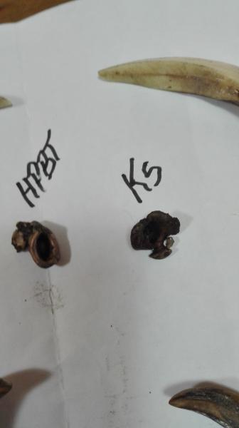

Pues si que la he probado y las ultimas cajas las regale.
Una excelente punta si se trata de calibres standard, pero su comportamiento a velocidades altas deja mucho que desear al igual que la KS.
Como ya explique unas cuantas veces no tiene mucho sentido que la HM no se fabrique para calibres magnum y se haga la excepcion con el 8X68S. En cuanto a la KS, una SP normal con camisa sin soldar y de espesor uniforme, no parece lo mas adecuado para los magnum, si libra en algunos casos es usando los mayores pesos.
Se que habra a quien le resulsen bien estos dos proyectiles en este calibre pero mi experiencia es esa y no de una ocasion, si no de varias y trato de justificar el motivo.
Asi se quedan la KS y la HPBT dentro de un jabali tirado a unos 50 m y +/- 900 m/seg. y la HPBT ya es una punta de por si bastante expansiva que es muy agradecida a velocidades por debajo de los 800 m/seg.

Pues si, en esas dos puntas ha queado separada la camisa del nucleo, que seguramente se habrá desecho. pero apuesto que el jabali no dio muchos pasos. ¿Puedes contar algo del efecto de estos disparos sobre ese jabali en concreto? Yo he sido usuario de esa punta durante años en mi 30.06 (la Ks) y en algunos tiros a cascaporro sobre el torax, también las he recuperado así, y la velocidad en boca en el 30. anda por los 860 m/s, o sea bastante inferior a los 900 que comentas. ahora bien, la punta era de tan solo 165 grains.
saludos.
saludos.

Polee te contesto rapido para no desviar el tema del compañero. El jabali camino mas de 100 m, en otro caso a punto estuvo de irseme otro con 5 tiros a menos de 50 m. Para no dar credito. Te podria contar unos cuantos casos. Las puntas salen a 900 m/seg porque se trata de municion recargada. Estas puntas tambien son de 165 greins. Lo triste es que tambien me ha pasado con corzos en 3 ocasiones.
Con mi experiencia, tengo claro que por debajo de los 800 m/seg la mayoria de las puntas hacen su trabajo, unas mejor que otras de ahi para arriba han de ser bastante mas sofisticadas y ni la HM ni la Ks lo son.
