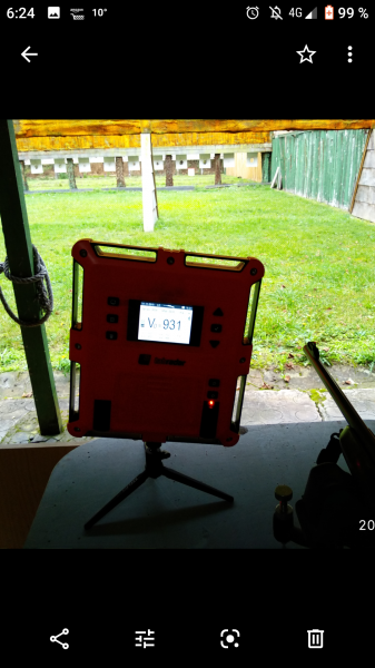

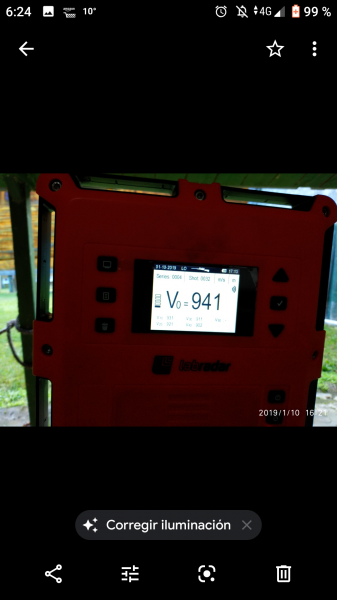

Quería hacerte una pregunta pq veo q siempre has tenido armas de calidad.
Alguna vez has probado y comparado la munición con un ladradar o un magneto speed con dos cañones de diferentes medidas?
Te mando dos fotos de un 30-06 con cañón de 51 y de 56 con puntas barnes ttxs de 130 gr y ya me daras tu opinión
Alguien  sabe si entre cañones de 56cm y 61cm  longitud el comportamiento de un cartucho actua igual en 110
Alguien  sabe si entre cañones de 56cm y 61cm  longitud el comportamiento de un cartucho actua igual en 111

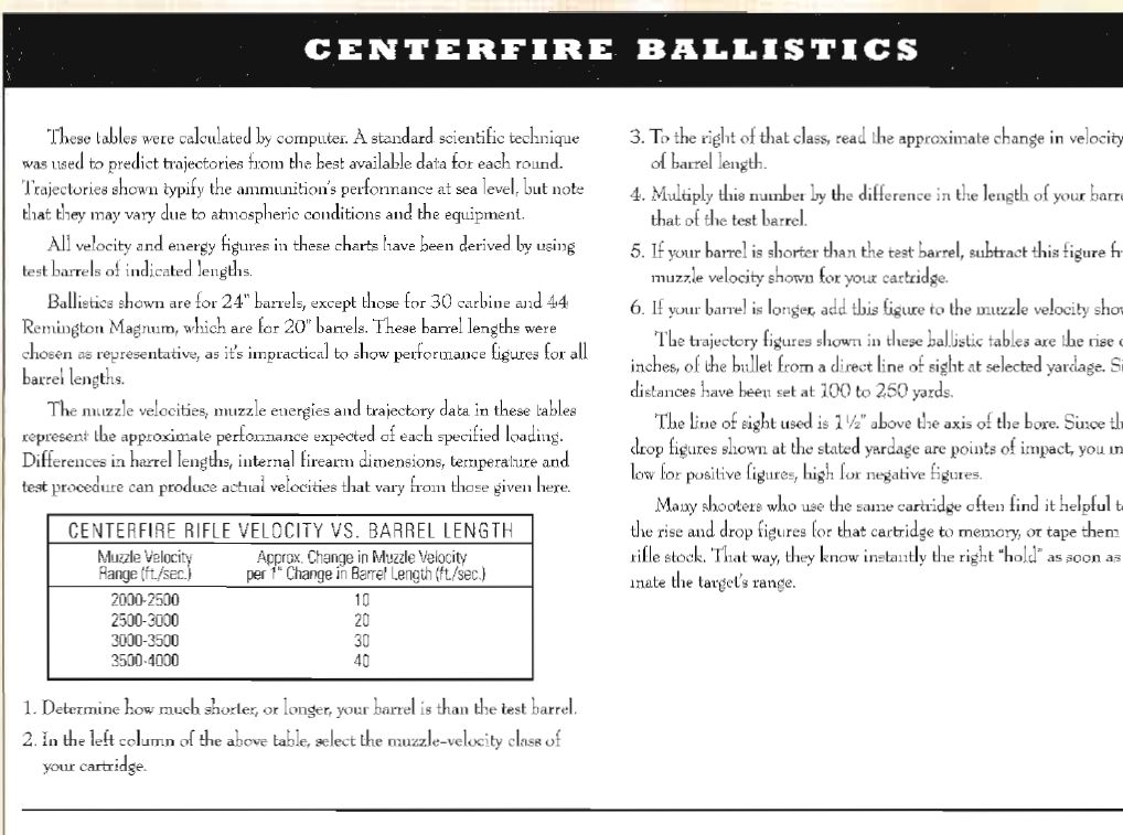

Los de Remington, que deben ser unos aficionados comparados con los expertos que tenemos en este foro, decían en su catálogo del 2003, lo siguiente:
MV 2000-2500 fps, the approximate change in MV per 1" change in barrel length is 10 fps.
MV 2500-3000 fps, the approximate change in MV per 1" change in barrel length is 20 fps.
MV 3000-3500 fps, the approximate change in MV per 1" change in barrel length is 30 fps.
MV 3500-4000 fps, the approximate change in MV per 1" change in barrel length is 40 fps.
Pero, claro, ¿qué van a saber los de Remington, esos aficionados?
Para quién no lo sepa, 20 fps, que es lo que se pierde (como norma general, y según estos aficionados de Remington), por cada pulgada que se acorta el cañón, para las velocidades que habitualmente gastamos, son la impresionante cantidad de 6,1 m/s.
Así que, si tenemos cuatro pulgadas menos de cañón (10 cm menos, aprox. 200 g menos de peso en la punta del cañón), salen 24,4 m/s menos. Una barbaridad, sin duda, que algunos echarán mucho de menos cuando le tiren a un animal a 50 ó 100 m de distancia, cuando en lugar de tener 3900 Julios, tengan 3.700 Julios, una barbaridad.
Recuerdos a mi cuñado, con sus 120 Kg, que no ha hecho deporte en su vida, que no mete una pelota dentro de la pista, que saca de cuchara,.... pero nos explica qué raqueta de tenis hay que comprar para jugar bien y meterlas dentro, a los que jugamos desde los seis años y que sabemos que la raqueta es lo de menos para que entren. Recuerdos a mi cuñado. que me estará leyendo.
