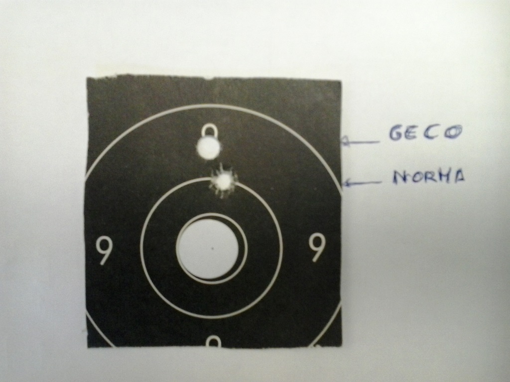

IOEXPRESS
Mensajes: 837
Registrado: 09 Nov 2007 09:01
Re: Me vuelvo loco para elegir calibre
Mensajepor IOEXPRESS » 16 Feb 2016 09:36
Hola
Yo en el 9,3x74R tiro con la Norma Vulkan de 232 (a 90 euros la caja ) y que mata y mucho, pero este año he descubierto la GECO Teilmantel de 255 que mata muyyyyyyyy bien y a 48 euros la caja. La diferencia en mi express yuxtapuesto es que a 50 metros la Geco da 1 cm mas alto y en la misma perpendicular que la Vulkan, :shock: :shock: así que pongo en tiro corto GECO y para un poco mas largo NORMA y me ahorro un dinerito :D :D

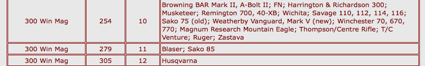

Mensajepor dcv » 16 Feb 2016 17:06
Eso del twist del cañon me recuerda a una cosa que me dijo el de la armeria. Yo creia que lo hacia por venderme lo que alli tenia el buen hombre. Me dijo que los magnum se montan en cañon de 51cm, pero que vienen asi preparados para que el calibre rinda igualmente, por que le cambian el paso de estria igual que se hace con las armas militares, algo asi me explico el buen señor, no se hasta que punto considerais que esta en lo cierto???
jabaliviejo
Mensajes: 20537
Registrado: 15 Dic 2007 06:01
Mensajepor jabaliviejo » 16 Feb 2016 17:34
Podría estar en lo cierto si no fuera porque no es cierto :mrgreen:
En efecto, hay pasos de estría más largos y por tanto más rápidos y que por tanto son válidos para balas más ligeras y que por tanto PODRÍAN compensar EN ALGO PERO NO EN TODO NI REMOTAMENTE la pérdida de velocidad del cañón corto.
Traducido: que yo sepa muchos de los rifles para el 300 WM con 51 cm de cañón siguen teniendo paso 1/10 (como lo indica la tabla a continuación). Si tuvieran paso 1/11 ó 1/12 serían más adecuados para balas de 150 ó 165 grains... Pero no le des vueltas, no lo tienen porque están calculados para rendir bien con pesos altos; si bien es cierto que para mí el calibre 30 tiene cierta magia al estabilizarse al menos decentemente en paso 1/10 un amplio rango de pesos. Quizá como dice el compañero de foro Cansino, "la sobreestabilización no existe".
Ah! Las columnas con guarismos indican los pasos de estría en mm y en pulgadas. Como veréis la inmensa mayoría de los 300 WM son en paso 1/10
