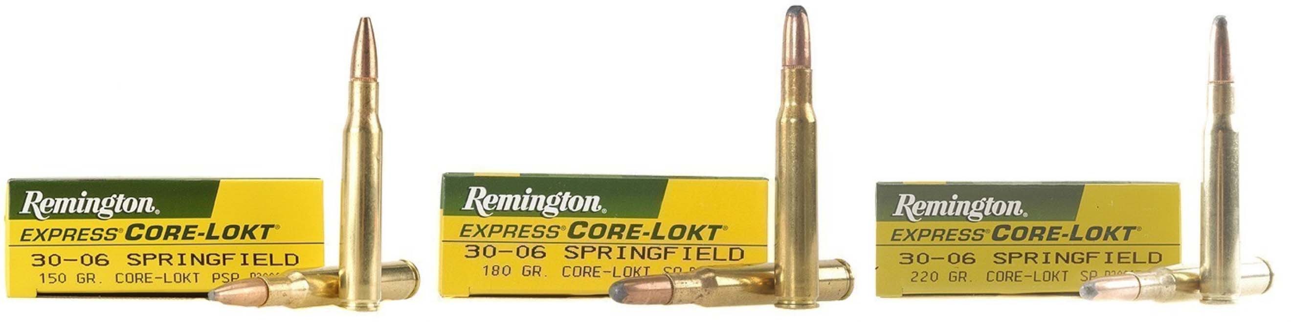

Buenos días.
Un mando una imagen con tres tipos de bala para 30-06, de 150, 180 y 220 grains.
¿Desde el punto de vista balístico, qué diferencia hay entre ellas, aparte del que se ve a simple vista?
Corregidme si me equivoco. ¿La de 150 al pesar menos tiene más alcance? ¿Y la de 220 produce más daño en un animal que las otras, o mejor efecto de parada?
¿La de 220 produce más retroceso?
Lo que tengo claro es que cuanto más achatada está la punta, aerodinámicamente se frena antes y por lo tanto menos alcance y más daño hace al animal.
Espero que me corrijáis si me equivoco.

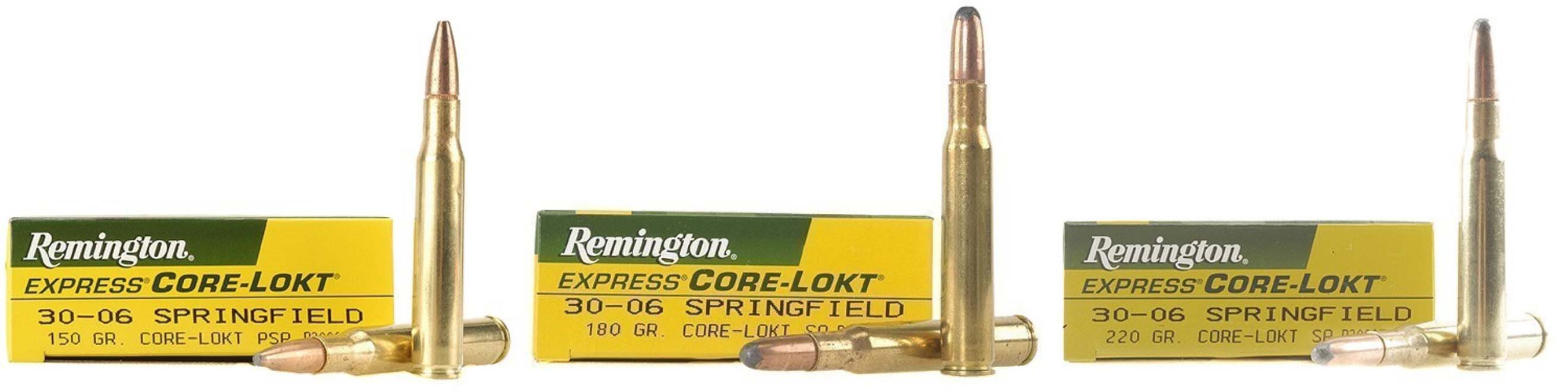

Re: Información sobre calibres.
Lo de la aerodinámica:
De las tres que muestras, por lógica, la mejor rasante correspondería a la de 150 grains. Pero cuidado porque también la forma de la bala influye y las balas más largas (con más peso) suelen volar mejor siempre que su diseño sea el adecuado. En este caso las SP (Soft Point) de Core Lokt no son buenas voladoras (ni falta que les hace) y vuelan mejor las PSP (Pointed Soft Point) que son iguales pero más puntiagudas.
La Core Lokt de 180 la tienes precisamente en dos versiones: SP y PSP. Por cierto que pese a que tampoco la PSP tiene un diseño superaerodinámico hay que ver lo bien que agrupan las de calibre .30 en pasos 1/10.
Lo del daño:
eso es digno de estudio. De las tres de ahí seguramente la que más mata es la de 180 gr. al menos si nos basamos en la energía, pues de las tres, es la que más energía entrega. Y te preguntarás cómo es que la 180 es más enérgica que la 220. Muy sencillo: en la ecuación de la energía cuentan la velocidad y el peso. La 220 tiene tanto peso que pierde bastante velocidad con respecto a la 180. La de 150 gr en cambio, aunque vuela más rápida, le falta algo de peso.
Para esas tres balas, la tabla Remington dice lo siguiente con respecto a sus energías:
150 PSP.... 2.820 libras/pie
180 SP ..... 2.913 libras/pie
220 SP .... 2.837 libras/pie
Corzo, esta es la razón por la cual para el jabalí uso la de 180 gr.
Para piezas menores en rececho necesitas más rasante que energía, luego emplearías la de 150 gr.
La de 220 quizá a pesar de ser menos enérgica tenga más inercia por aquello de su peso y más momento de impacto y además es más dura (tiene la camisa más gruesa) por lo que quizá habría que reservarla para antílopes medianos y grandes o quizá para dispararla en calibres rápidos.
Lo del daño:

Ah! en igualdad de condiciones, las balas más pesadas tienen más retroceso

jabaliviejo escribió:Ah! en igualdad de condiciones, las balas más pesadas tienen más retroceso
Es lo que viene a decir el principio de Acción-Reacción o tercera ley de Newton.
Corzo2016 escribió:Buenos días.
Sumemos otra variante a la ecuación
