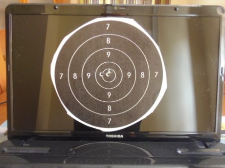

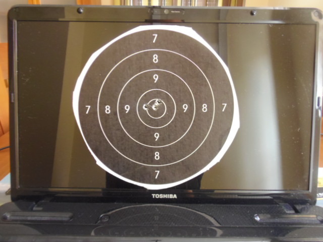

Cerro Negro escribió:La precisión depende de a qué tiremos, con los jabalís no he tenido problema, pero cuando entra un zorro el tema cambia pues no es comparable el cuerpo de uno y de otro y es cuando se echa en falta una buena agrupación ya que un tiro que se vaya 10 ó 15 cm puede dar con que el raposo se vaya de rositas.
Yo he usado municion recargada con puntas SST de 150gn en un Baikal monotiro y lo que mas he matado son zorros y a no menos de 70m y entre maleza.
Actualmente uso estan puntas en un Browning BLR y en un SB C-75 con unos resultado de precision y efectividad incleibles.
Esta es una agrupacion con el BLR con la SST a 100m. Para los que no lo conozcan es un rifle de palanca y con un cañon muy cortito.
Bueno, pues os cuento.
Aprovechando que tuve que poner el  rifle a tiro tras la caída del otro día, le 10
