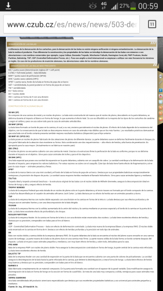

Para quien se hace un lio con la momenclatura de los tipos de puntas. Saludos
Socio Anarma 1.222
Socio Anarma 1.222

"Antares", muy buen articulo ese para los que somos despistados o torpecillos en la materia, gracias.

08061955 escribió:"Antares", muy buen articulo ese para los que somos despistados o torpecillos en la materia, gracias.
estamos para sumar y aprender, piensa que todos hemos empezado de cero, lo unico que algunos avanzamos más lentos que otros. El valiente ha sido valiente hasta que el cobarde ha querido.
Socio Anarma 1.222
Socio Anarma 1.222
