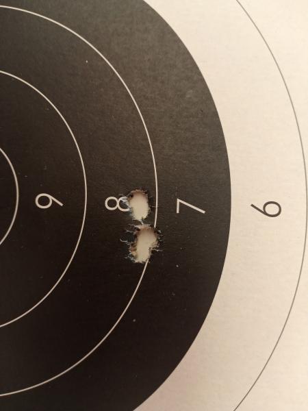

Mensajepor ELMENDA » 06 Jun 2023 18:22
Hola
La alegría de mi armero
EXPRESS (Eibar) cal. 9,3x74R
Distancia 50 metros
Visor Kahles 1-4x24 CSX
Tiros superiores: 1 izquierdo y 1 derecho con GECO TM 255 grains
Tiros inferiores: moviendo clics al visor
2 izquierdos y 2 derechos con NORMA Vulcan 232 grains
¿Nos animamos a mostrar blancos de nuestros rifles de caza habituales? Con la munición que habitualmente 50

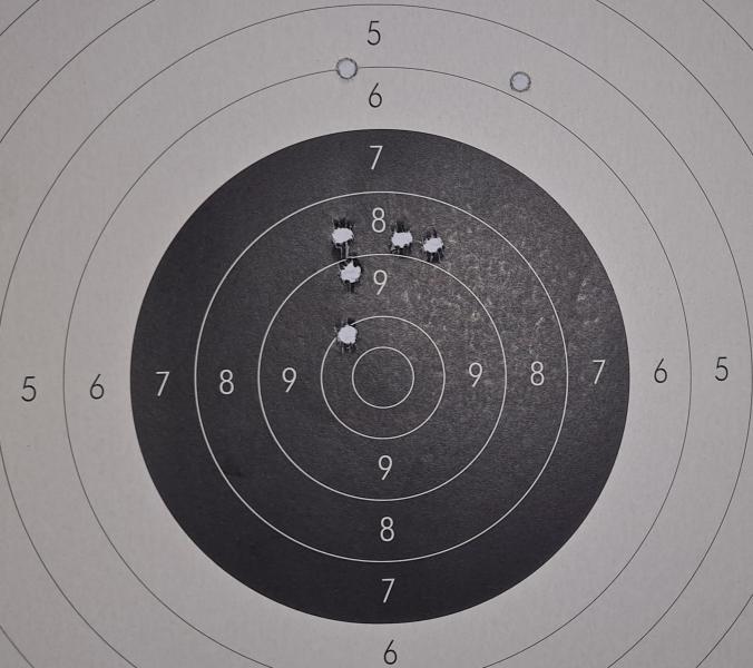

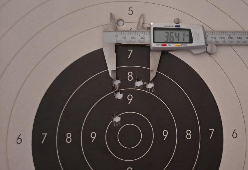

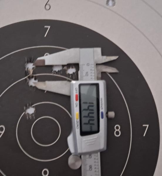

Pues voy a poner la diana calentita de apenas unas horas.
Tikka T3 calibre 9,3x62 con munición Hornady Interlock SP de 286grains, visor Vector Continental 1-6x24 y monturas Leupold QRW2.
Los 5 disparos más agrupados son los de la munición "oficial", Hornady Interlock SP de 286grains en 9,3x62. Los 2 de arriba son con la Solognac/B&S de 285grains para ensuciar el cañón, ya que lo llevaba limpio a espejo. El tercer disparo, que es el primero con la Interlock, es el más cercano al 10, que no sé si todavía se ve afectado por el tema de la limpieza del cañón ya que se encuentra más alejado de la regularidad de los cuatro siguientes.
Lo primero ya llama la atención que, a pesar de que la Solognac tiene bastante peor BC que la Interlock, pica mucho más alto, no he tirado más que esos 2 disparos para ensuciar pero creo que si hubiera seguido la tónica era la misma.
Posteriormente, el resto de disparos con la Interlock, que es la que uso de forma habitual. Lo mejor es que veo que la calibración del visor sigue en su sitio después de 2 años de la primera puesta a tiro, buena señal respecto al visor y las monturas, un Vector Continental 1-6 x 24 y Leupold QRW2 desmontables.
Después, la segunda sorpresa es que la prueba que quería hacer ha salido muy satisfactoria. Le he metido 2 reductores de retroceso caseros en la culata al Tikka, si bien no se nota demasiado en cuanto a la patada, sí afecta en la precisión. El conjunto ha aumentado un total de 350gr, pero en contra de lo que podía pensar, le ha aportado mucho equilibrio al equipo, lo noto más equilibrado y con más "empaque", y creo que para este calibre gordo le ha venido mejor. El conjunto completo pesa 3.845gr, y ha pasado de pesar, pelado y mondado, 2.820gr a 3.170gr, se nota en las manos esa mayor "robustez".
El tema está que el grupo se mantiene dentro de la verticalidad y horizontalidad en unos limites más que aceptables para cazar y el calibre que es. Cuando no tenía este extra de peso, el cuarto disparo se iba hacia la derecha, como que saltaba más, con la nueva configuración te aguanta más "los caballos".
La diana es a 100m y le he puesto el zero 5cm por encima, con lo que equivale aproximadamente a unos 150/160m.
Salud/2.
JohnWoolf
Mensajes: 10304
Registrado: 31 Dic 2006 07:01
Re: ¿Cómo tira tu rifle de caza?
Mensajepor JohnWoolf » 17 Jun 2023 18:16
Antes no lo he dicho bastante alto y claro porque teníamos una conversación cruzada entre varios tiradores y cazadores con distintos temas, pero ahora lo dejo claro: tu equipo está optimizado y es ahora cuando el cañón rinde a su mejor nivel. Has ido haciendo un trabajo constante y poco a poco has conseguido un arma insuperable para su trabajo. Enhorabuena.
JW.

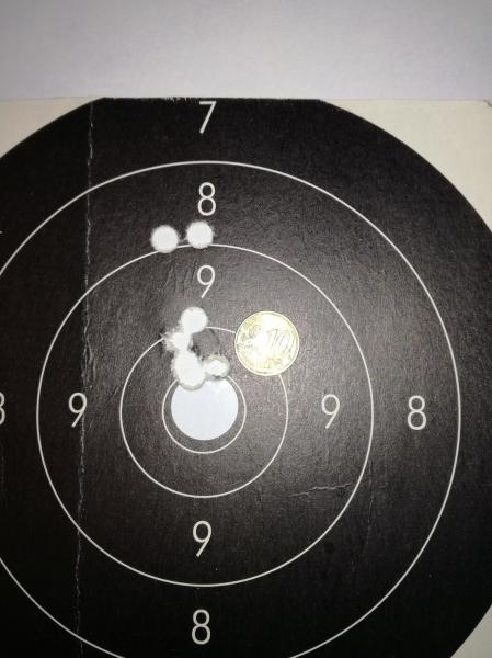

Este mediodía-tarde, entre 12:00 y 13:15 +/-.
El rifle, mi viejo amigo el 30-06 con visor Bausch & Lomb 3-9X en 9X.
100 m con apoyo en mesa y sacote de arena delante y saquete Protektor detrás.
Punta Hornady A-Max de 168 grains, CCI Large Rifle, 49 grains de un culito que me quedaba de la Tubal 5000 antigua, vainas Norma.
Es una carga que busca la mayor precisión posible para descastes de hembras, zorros, etc.
JW.

Mensajepor JohnWoolf » 27 Sep 2023 15:04
Las prisas ...
El rifle es mi Sako 75 en 30-06.
5 tiros.
W.
