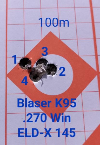

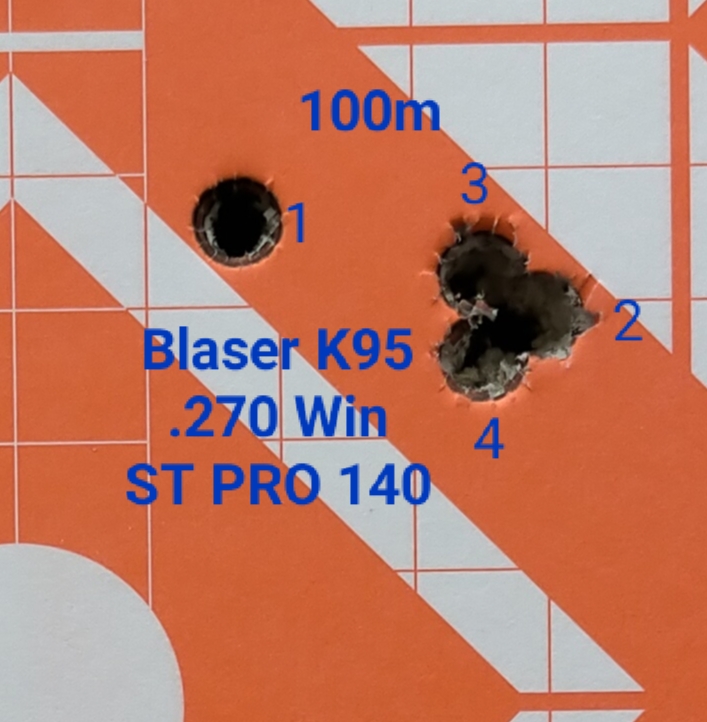

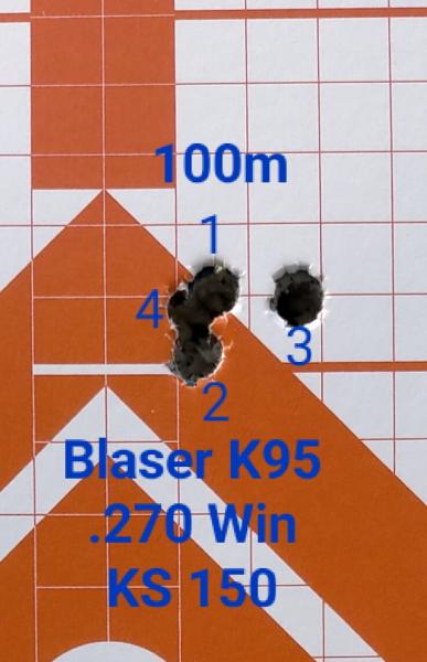

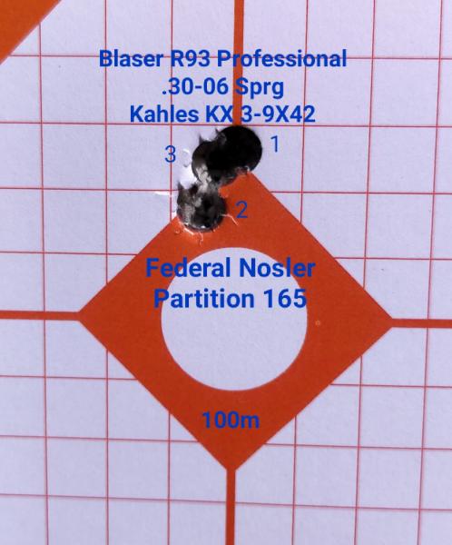

Ayer estuve poniendo el visor al .30-06Sprg, que estaba puesto en otro cañón, para preparar un rececho que tengo pendiente de hacer. Ya empezaba a hacer calor y lo dejé ahí, me queda subir el tiro a su sitio para dar por terminada la puesta a tiro.
30cero6
Mensajes: 412
Registrado: 08 Jun 2020 14:43
Re: ¿Cómo tira tu rifle de caza?
Mensajepor 30cero6 » 13 Ago 2021 08:20
Y ahora unas con el K95.

Mensajepor Laeas » 13 Ago 2021 09:12
Unas agrupaciones cojonudas :apla: :apla: :apla:

Mensajepor toko » 13 Ago 2021 09:20
Yo me quedaría con la agrupación de la Ks llevándola un poco a la izquierda, supongo que el tiro suelto fue error humano.
Además es una punta que en 270w cumple muy bien para todo.
Aunque todas son excelentes, ésa es la que más me gusta.

Mensajepor JohnWoolf » 13 Ago 2021 10:06
La KS es una gran bala, pero en general me gusta más la ELD-X, entre otras cosas porque tiene un mejor CB. También es muy elocuente comparar cómo cortan el papel ambas. Si puedo conseguirla para recargar la quiero probar en mi .270 Win.
Lo de la Partition en el .30-'06 es de museo, porque pocas veces resulta precisa. En ninguno de mis rifles calibre .30 lo ha sido. Tampoco en los de mucha gente. Algún día tenía que salir una excepción.
