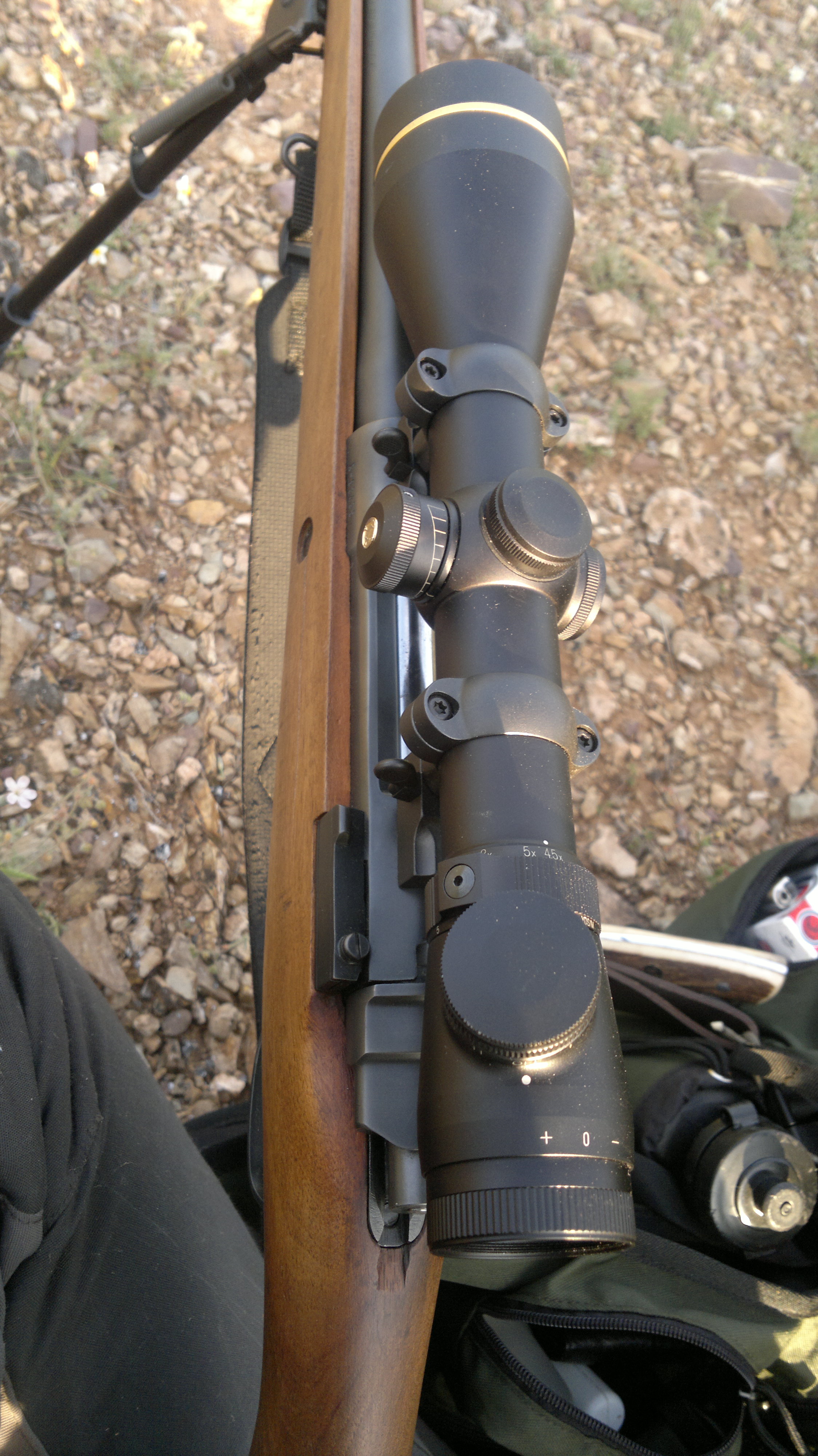

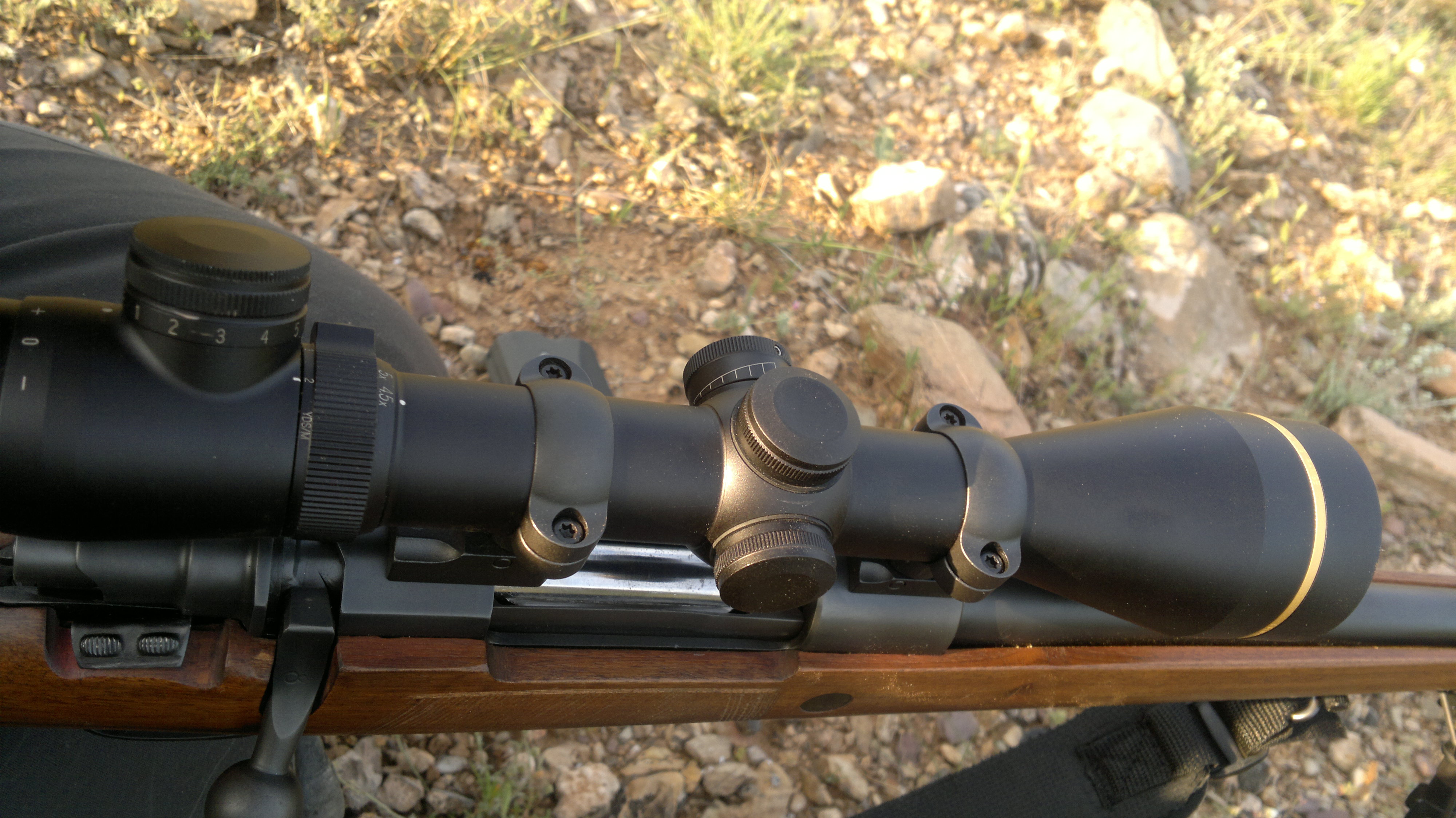

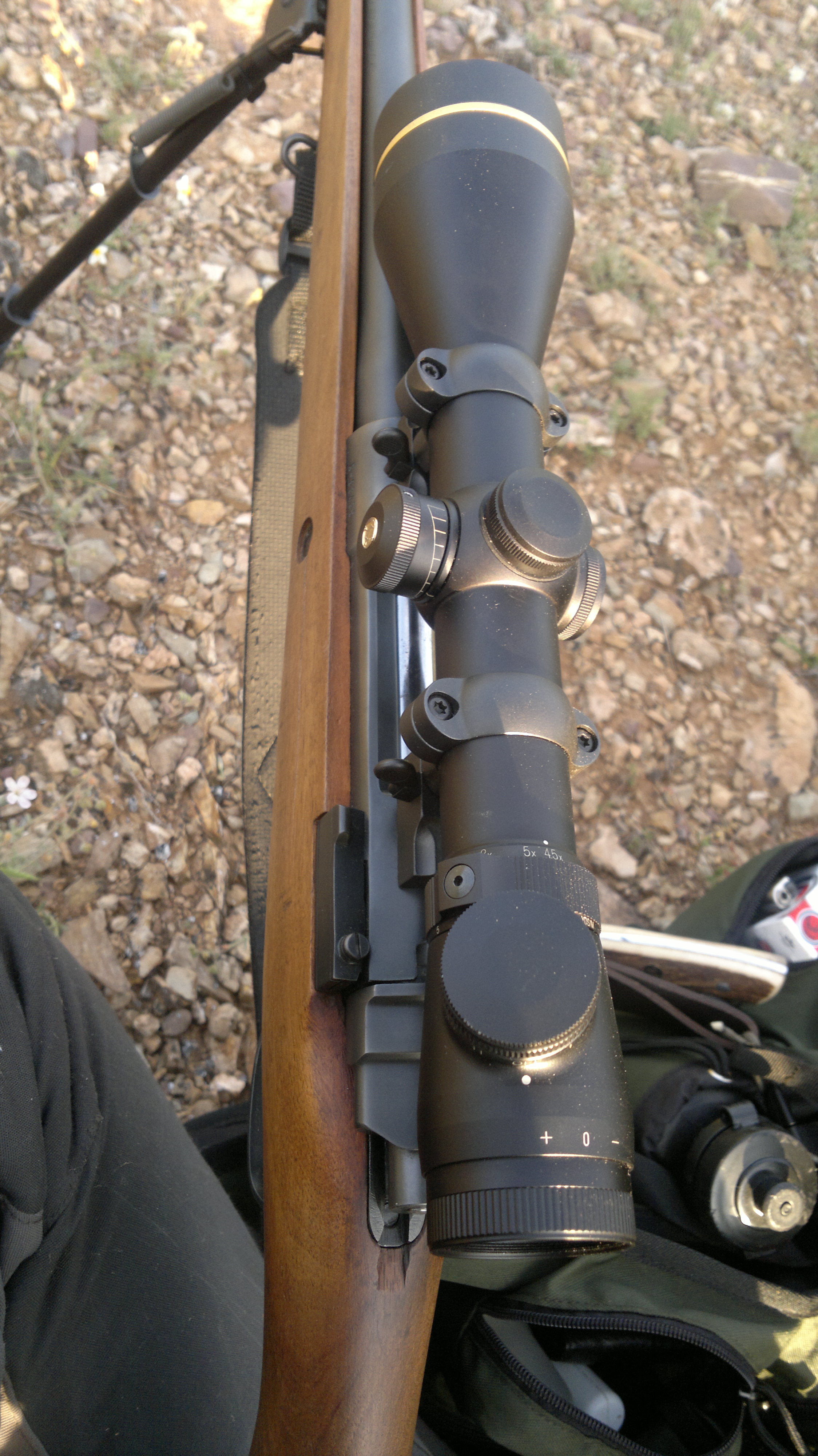

Un par de fotos de como a quedado despues del pavonado y con el nuevo visor

Por cierto, tus fotos muy chulas y se agradecen, pero no se ve un carajo de las bases y cómo retrasa el montaje las base extendida.

jabaliviejo escribió: Por cierto, tus fotos muy chulas y se agradecen, pero no se ve un carajo de las bases y cómo retrasa el montaje las base extendida.
Lo que só se ve perfectamente es que la base trasera de las Leupold queda sobre la ventana de expulsion y aunque no afecte a mí no me gusta.
El pavonado ha quedado muy bien, supongo que te lo habran hecho en un sitio que trabajan bien Y SIN PRISAS

yogi_maketo escribió:jabaliviejo escribió: Por cierto, tus fotos muy chulas y se agradecen, pero no se ve un carajo de las bases y cómo retrasa el montaje las base extendida.
El pavonado ha quedado muy bien, supongo que te lo habran hecho en un sitio que trabajan bien Y SIN PRISAS![]()
He visto alguno que para evitar eso las montan al reves,pero como no molesta,asi se queda.

¿Y no me valdría con cambiar la base Warne delantera? Quiero decir, que la extendida se venderá suelta, no?
