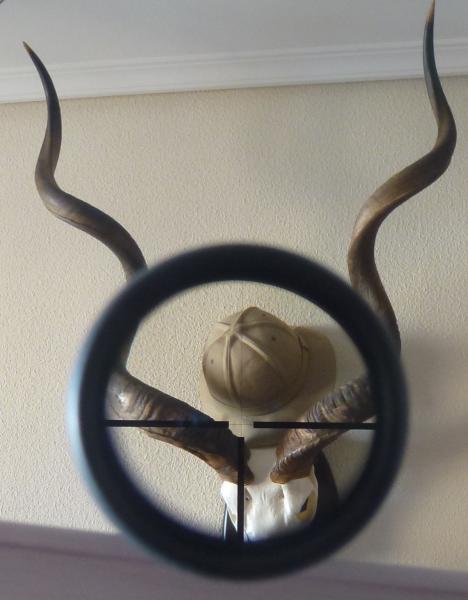

Doy fe de que el Z6 1-6x24 da en 1x una imagen del mismo tamaño que la real a ojo (es muy fácil de comprobar apuntando a un objeto que tenga dos lados paralelos, y viendo parte del objeto por el visor y parte por afuera) por lo tanto, si es cierto que tiene 42.5m de campo de visión a los 100 (cosa que no he comprobado pero que dudo que no sea cierto) algo mal están haciendo los demás fabricantes…excepto que sea a causa de alguna mejora tecnológica que no sea sencilla ni barata de copiar. El que una imagen sea más o menos pequeña que la real es algo que se puede contrastar objetivamente - como lo hice yo con la foto a 1.7X del mío- por lo tanto no es cuestión de apreciaciones personales. Esas diferencias tienen que ser debido a los diferentes sistemas mecánicos y/u ópticos, lo que nos da un efecto de tubo de mayor diámetro en los que tienen más campo de visión.

Sin ánimo de entorpecer todas las explicaciones que se hagan, bienvenidas sean, creo que hay dos puntos básicos que resultan de fácil comprobación real:
- Si la ampliación teórica del visor es cierta.
Comprobable con la simple foto que ha hecho Robertocazaruta.
- Si a esos aumentos mínimos el campo visual es el que dice el fabricante.
Fácil de comprobar en el campo con una cinta como hizo JV. En su día lo hice con uno y era correcta.
Estoy convencido que, según visores, no siempre coincidirá exactamente.
Cuestión:
Si dos visores con aumento x1, el visor A da una amplitud de campo de 20m. a 100m. y el visor B da una amplitud de campo de 40m a 100m., ¿a través del visor B se verán las imágenes la mitad de pequeñas que en A?
Fácil de comprobar con fotos del tipo de las que ha hecho Robertocazaruta.

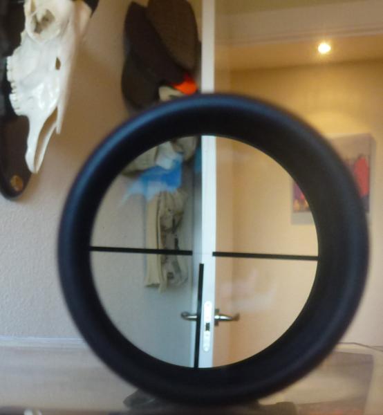

Bueno, total que he intentado hacer la foto a través del visor.
Joé, qué dificil, con estas maquinetas de pantalla sin apoyo no había forma de dejar los bordes finos y coger el campo completo.
El visor: Aumento x1, Campo de visión 34m a 100m.
Se ha hecho lo que se ha podido.

En esa foto se puede apreciar una ligera magnificación, la he ampliado a la pantalla del ordenador y a mí me sale el cálculo como si tuviese 1.1X o 1.2X (para ser exactos me sale 1.17X)me queda la duda por los bordes algo borrosos de la puerta pero se ve bien que no es 1X
-Lo primero que tienes que hacer para que Dios perdone tus pecados...es pecar-
Re: necesito tambien ayuda sobre swavroski
Robertocazaruta escribió:En esa foto se puede apreciar una ligera magnificación, la he ampliado a la pantalla del ordenador y a mí me sale el cálculo como si tuviese 1.1X o 1.2X (para ser exactos me sale 1.17X)me queda la duda por los bordes algo borrosos de la puerta pero se ve bien que no es 1X
Así es.
Pero esa magnificación no se observa al mirar por el visor con los ojos abiertos.
Lo achaco al gran angular de la cámara que aleja los planos de formación de imagen en el visor y el del objeto fotografiado. A tí, en tu foto te lo pasaba de x1'7 a x1'8.

Olduvai escribió:
Así es.
Si, es posible, soy aficionado a la fotografía pero no domino tanto el tema técnico como para saber a que achacar esa diferencia. De todas formas creo que un error de 0.1X no creo que sea muy importante

Más cuando no disminuye la imagen vista por el visor a x1, sino al contrario.
Apuntando con los ojos abiertos da la dimensión real en los dos ojos.
