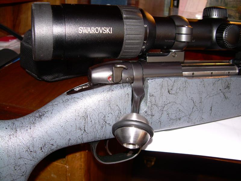

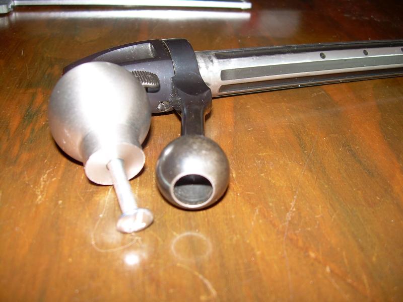

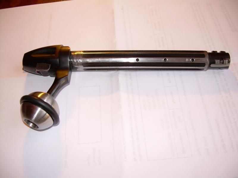

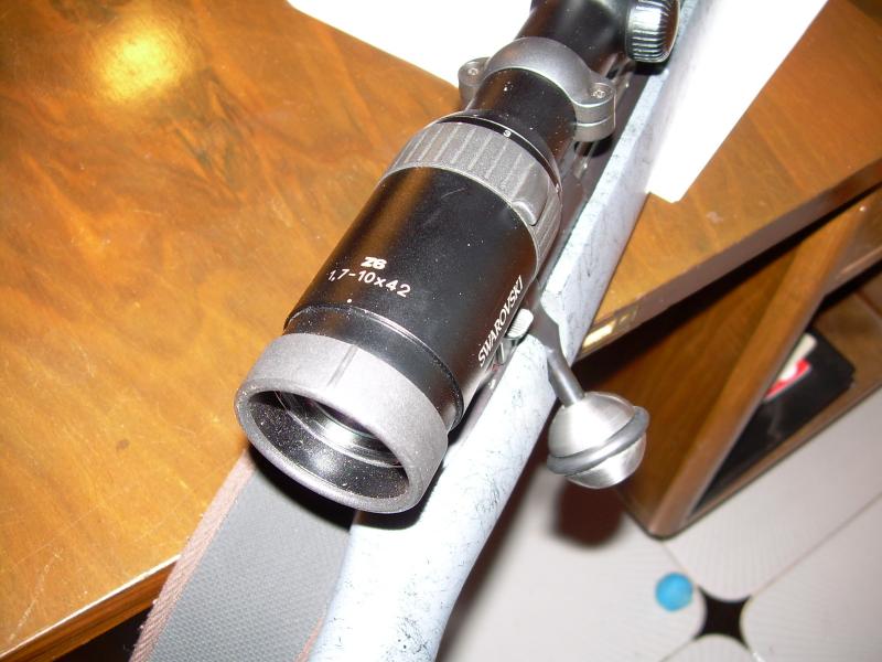

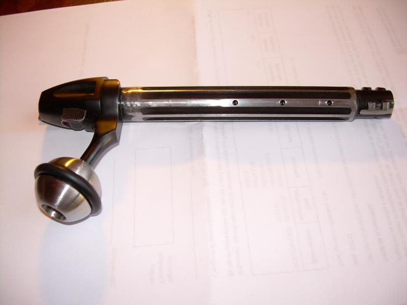

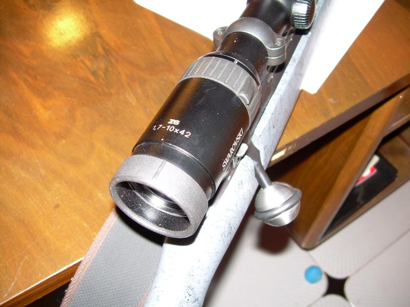

Hola a todos. Cuando leí este hilo me entraron ganas de tunear mi Weatherby ultraligero, pues su bola de cerrojo era muy pequeña. Encontré un pomo de Inox macizo de 30 mm de diámetro (6,5 euros) y lo modifiqué para adaptarlo a la maneta del rifle. La bola antigua la corté y hice rosca en ella, para esta bola o cualquier otra y como aún quedaba un poco resbaladiza, le hize un canal central y le coloqué una junta tórica de goma (0,4 euros) Los útiles de roscar, machos y terrajas, ya los tenia. Pongo unas fotos......Saludos.
Hola, quizás os parezca una tontería pero me gusta la estética, ademas de practico por su mejor agarre, 50
Hola, quizás os parezca una tontería pero me gusta la estética, ademas de practico por su mejor agarre, 51
Hola, quizás os parezca una tontería pero me gusta la estética, ademas de practico por su mejor agarre, 52

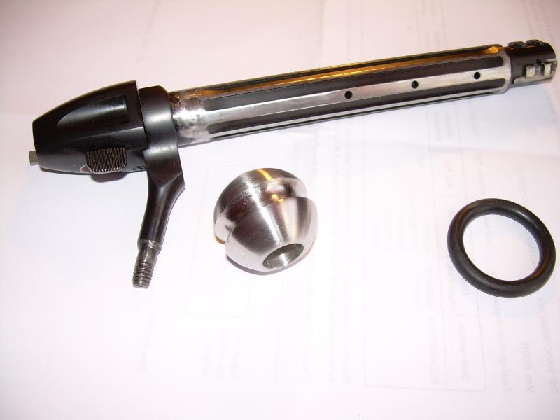

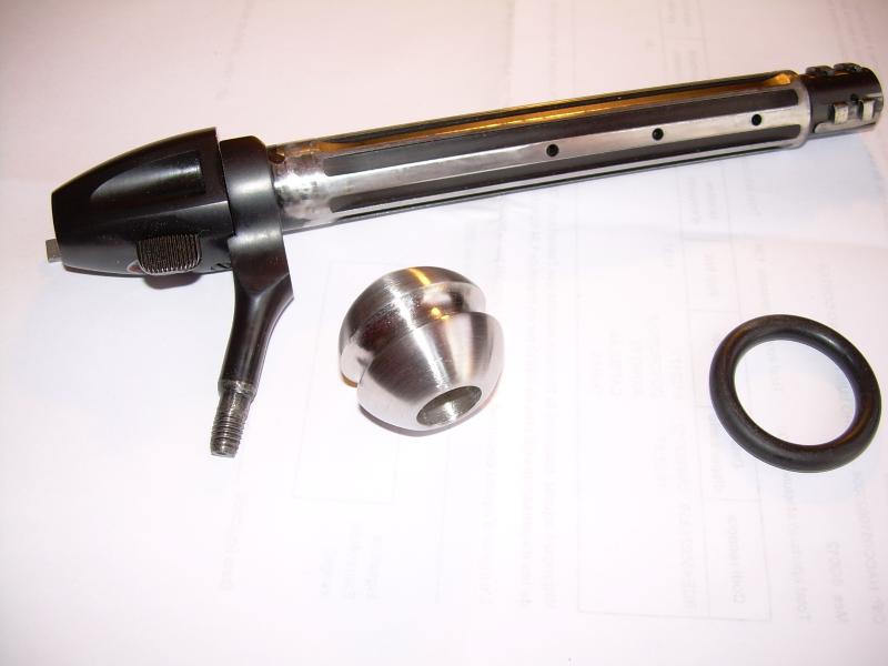

Mensajepor rupicabra » 22 Nov 2012 16:45
Mas fotos.
Hola, quizás os parezca una tontería pero me gusta la estética, ademas de practico por su mejor agarre, 60
Hola, quizás os parezca una tontería pero me gusta la estética, ademas de practico por su mejor agarre, 61

Buen trabajo y original. Al cortar la bola no te habrá quedado algo corta la palanca? si te es comoda, arreglado. Un saludo

Dependerá del tamaño de tu mano, la bola que le he puesto al mío es de 30 mm, que después de lija y demás se haba quedado entre 28-29 mm. Las bolas de golf tienen, por lo menos 40-45 mm, no? un saludo

:mrgreen: Buenoooo¡¡¡¡¡. :mrgreen: Como el rifle es en inox, acanalado y "plasticorro" He creido que quedaria "guay", o bien ,al menos, más ergónomico, lo he conseguido , soy un crack , muy crack, rayando la gilipollez :mrgreen: :mrgreen: Queda más corta la palanca del cerrojo, pero ha sido deseado. De esta manera he podido embutir 7mm. de su palanca dentro de su nueva bola para darle más resistencia al conjunto y teniendo el cerrojo un angulo de apertura de 54º, no interfiere con el visor. Si alguno de vosotros quiere experimentar con cambios en sus armas,que no dude en consultarme, se las "joderé" con sumo gusto. :D :D :D

RAUCES escribió:Buen trabajo y original. Al cortar la bola no te habrá quedado algo corta la palanca? si te es comoda, arreglado. Un saludo
Si ha cortado la bola, ha soldado la rosca.
Creo que no la habrá cortado, sino que como yo comentaba antes, habrá quitado material sobrante y habrá mecanizado y roscado la tija.

Hola a todos. La bola del cerrojo original estaba ahuecada de origen, como podeis ver en las fotos, esta tenia 18 mm. de diámetro y pude salvar 8 mm. cortandola casi por la mitad y luego rebajando a lima hasta llegar a 7,2 mm. de la medida de la palanca y a partir de esa medida hacer la rosca en m-6. No hay nada soldado, he conservado la dureza, muy acerada de origen en esta pieza, creo que era fundamental no destemplarla y conservar la magnifica calidad que usa este fabricante en sus productos, eso sí, tela marinera para hacerle la rosca, me cargué la terraja que tenia y tuve que comprar otra de alta calidad made in Germany ( 30 euritos más ).....Saludos.

rupicabra escribió:No hay nada soldado, he conservado la dureza, muy acerada de origen en esta pieza, creo que era fundamental no destemplarla y conservar la magnifica calidad que usa este fabricante en sus productos

No había visto el vaciado de la bola original, será para rebajar peso, unos grs. Un saludo
