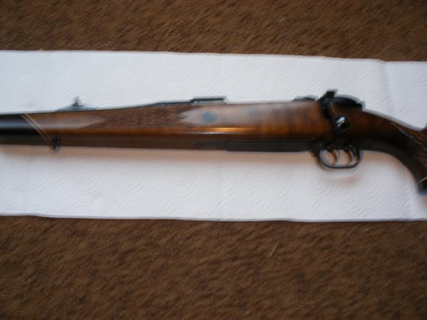

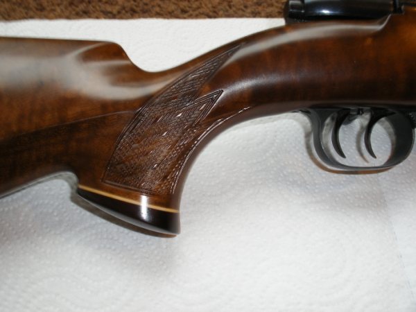

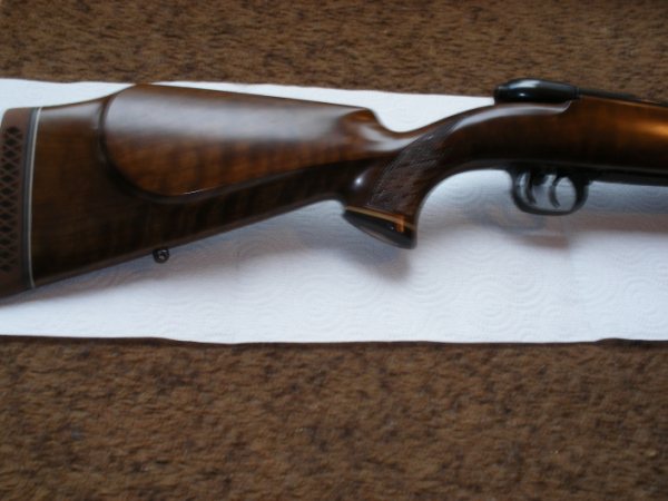

Os dejo unas fotos del cacharro de la discordia, antes de ponerle las Leupold QR.

Ahí van:
