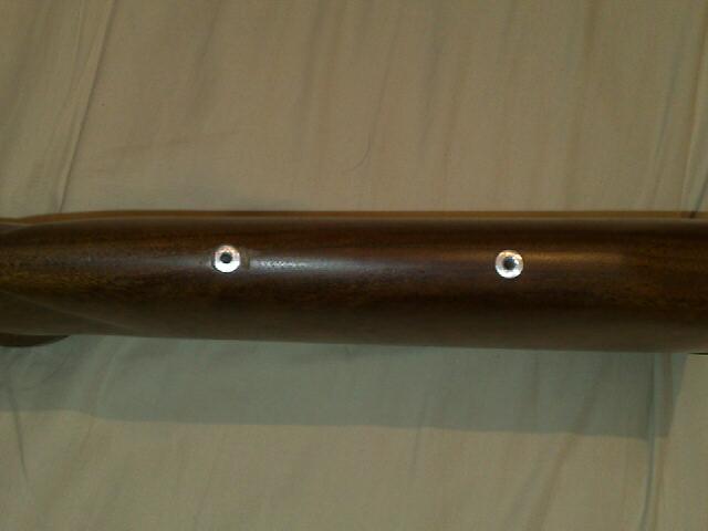

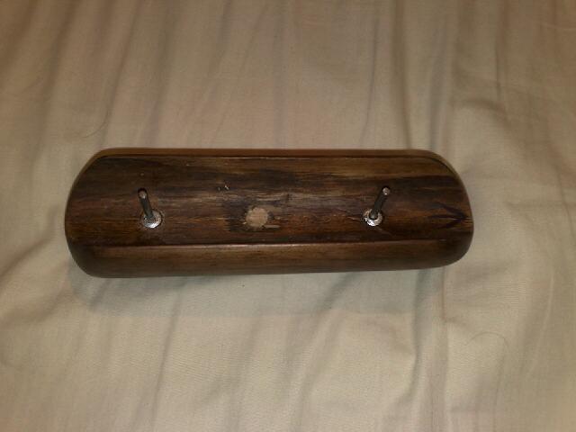

Mensajepor skeet » 02 Oct 2009 20:33
Bueno, no he dicho que no es un Bar sino un Evolve II.
Rugger, no me acuerdo dónde coño te tenía que poner esto pero ahí va.
Es el rifle de mi amigo Voldemort pero es sistema es igualito. Como ves, la avería no es tal.
En esta foto puedes ver la parde interior del lomo con dos guías que son dos remaches mondos y lirondos bien ajustados.

Mensajepor skeet » 02 Oct 2009 20:35
Aquí la culata a vista de helicóptero. Dos guías sencillas hechas en la madera, sin romper nada, como debe ser.

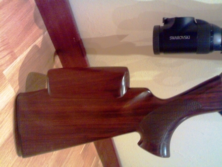

Mensajepor skeet » 02 Oct 2009 20:37
Y el resultado final es éste.
(Este sí es mi rifle :mrgreen: :mrgreen: :mrgreen: )

vaya skeet, crei que era mas la averia, ya veo que es muy poco el agujero, la verdad es que me ha gustado el invento :apla: :apla: :apla:
Muchas gracias por las fotos, se lo comentare a mi padre y si le parece bien, que se ponga manos a la obra en el taller :mrgreen:

RugerM77 escribió:vaya skeet, crei que era mas la averia, ya veo que es muy poco el agujero, la verdad es que me ha gustado el invento :apla: :apla: :apla:
Pues ahí tienes esa opción, Rugger, a mí me parece la mejor. El invento no se menea, no es como esos parches feos o suplementos que bailan. Es muy práctico y hasta estético.
