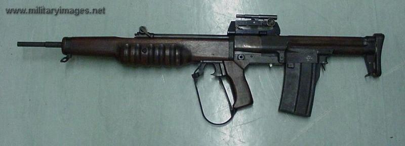

Antes de la imposición de la OTAN (o USA) de los calibres 7,62x51 mm y 5,56x45 mm... en otros paises como España, Reino Unido... hacian cosas con mas sentido. Un buen ejemplo, el fusil "Enfield No9 Bullpup Rifle" Calibre 7x43 mm (o también llamado .280 British), hoy se plantean los 6.8 SPC, 30 Rem, 6,5 grendel y un par mas.
UNa foto del prototipo inglés... que seguro nos suena
- Adjuntos
- Enfield em.jpg (26.06 KiB) Visto 1691 veces
