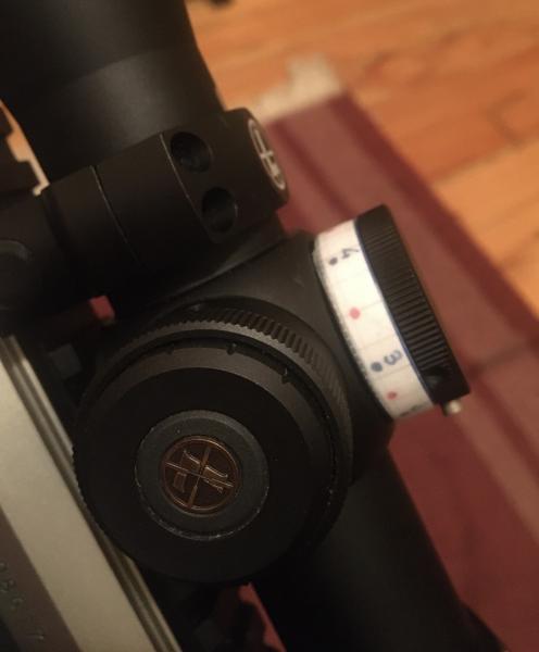

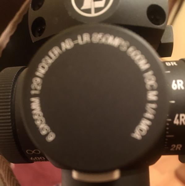

Yo a pesar de pedir las específicas para mi municion a Leupold, les pongo mi “tira” se ve mejor con poca luz y es más rápido así en blanco y con punto azul
Para los centenares y rojo para los 50
