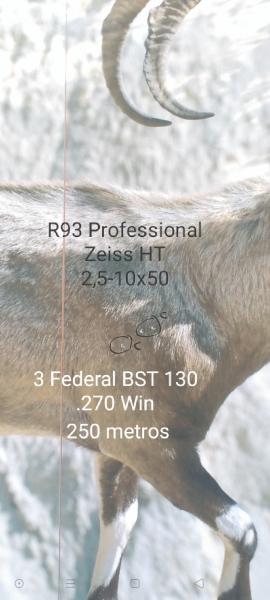

Sirva esta foto para mostrar lo que JW habla de la BST. La confianza que la tengo es altísima, porque vuela bien, mata bien y a mí rifle le gusta. Aunque el último rececho con el dos setenta sabiendo que la distancia de tiro iba a ser por debajo de los 200m y casi seguro de los 150m aposté por la H-Mantel ya que la Partition no me la tira bien para recechar y me fue bien en un tiro a unos 120m. Sin embargo al macho el año pasado me llevé la BST130 porque ahí si sabía que, como así fue, el tiro podía ser quirúrgico.
Volviendo a la foto... Silueta a tamaño real, 250m, a 8 aumentos y colocando la cruz en el hombro. Tirando como si de acción de caza se tratase; cuerpo a tierra y morral de apoyo, tirando sin tomarme tiempo en exceso, unos segundos justos para poner la cruz en el sitio. Seguro que se puede mejorar, pero a mí me vale.

Muy buenos tiros, no son cacahuetes, pero no peca ninguno de mal baleo, dentro de... Son tiros mortales

Esos impactos están donde deben estar. Muy bien, porque es tiro real.
