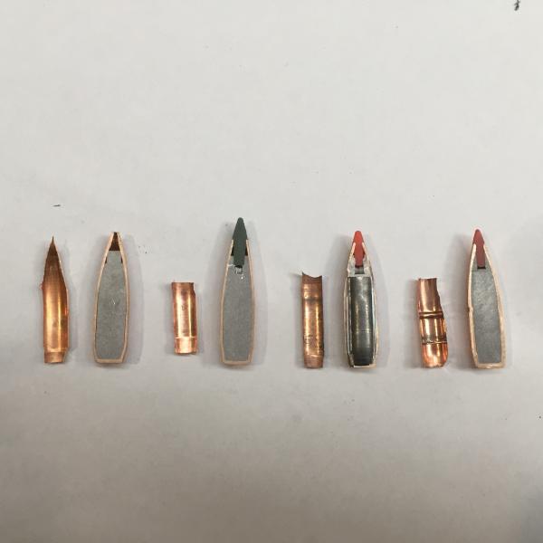

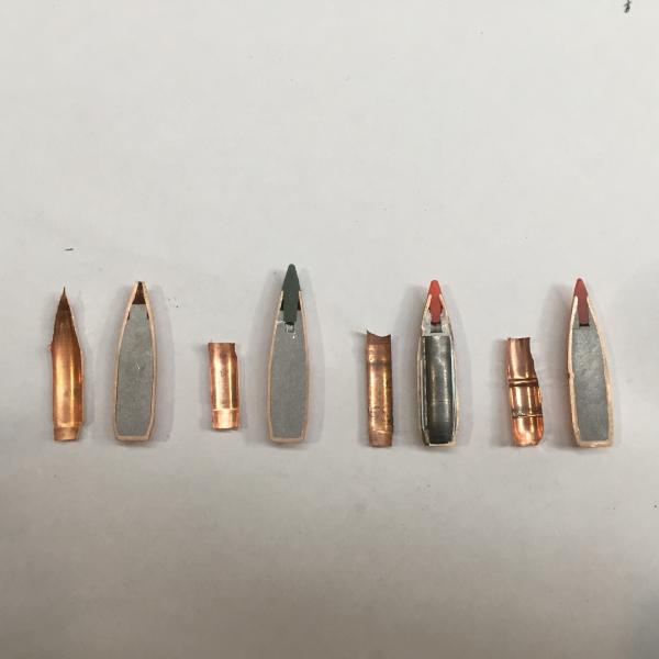

perdonad que me meta por el medio pero yo ando tb buscando puntas para animales del estilo. Estoy viendo todo y como todo incluye las puntas de tiro, pues tb. En mi caso en un 308 pero podría ser extrapolable al 06, aunque sea subiendo algo el peso.
Qué pensáis de la Sierra TMK de 155? Pq se lee bastante de la A-Max y algo he leído de la eld-m, pero menos de la TMK.
Saludos!

danis escribió:Hola,
Saludos!
Yo no he probado ninguna de las que nombras en caza, pero he visto recechar con la A-max y para los corzos fantástica.
En cuanto a la TMK, supongo que será similar, aunque he encontrado una imagen de un corte de este tipo de puntas, y la TMK parece tener la camisa aún más fina que la A-Max, y el tip mas grueso y profundo, con lo que genera un gran hueco en la punta del plomo, por lo que pudiera expandir todavía más rápidamente. También puede ser por efecto del corte, ya que la parte del tip, en la A-Max parece que no está cortada justo en el centro.
Salvo que los expertos opinen otra cosa, en este tipo de puntas parece más recomendable subir un poco el peso, al menos a 168 gr, a fin de evitar que lleguen con exceso de velocidad y con ello se rompan demdemasiado y no penetren lo suficiente.
Pero es como todo, cuestión de probar y no tocar hueso gordo.
Intento poner la imagen. De izquierda a derecha SMK, TMK, A-Max y SST.

Buenas la punta tmk es de tiro, en algunos foros americanos decían que expandía mucho y no penetraba, incluso quiero recordar que ni la aconsejan para cervidos, se quedaba fragmentada en la piel.
Balas de tiro por lo general suelen llevar paredes finas y blandas.
Saludos!
La verdad es que me decidí a preguntar por las dudas que me generan. Supongo que probaré la Nosler BT, además de la TGK, que esa ya sé que agrupa bien.
La B tip es siempre un acierto para recechar, yo nunca le podido achacar un fallo a esa punta para receho.
La TGK no la he probado, aunque quiero hacerlo. Está pensada especialmente para recechar, además buscando las características que estamos nombrando en este hilo, si te agrupa bien, creo que será una muy buena opción.
Espero que nos cuentes tus experiencias cuando caces con ella.

Por todo esto que estabais comentando, he recechado con la Sierra MK HPBT de 168 grs en el .308 Win y .30-06 Sprg y no me ha dado ningún tipo de problemas. No reacciona al impacto como las balas tipo varmint, que son especialmente frangibles precisamente para matar por eso.
Como también he usado la Ballistic-Tip en varios calibres, desde el .264" hasta el .358" y soy fan, la he comparado con la MK y en alguna carga ha sido incluso más precisa en uno de mis rifles del .308 Win. Lo interesante es que en varios casos la B-Tip expandía antes y más violentamente que la MK.
En Sierra desaconsejan el uso de la MK para rececho. No dudo que porque buena parte de la fauna norteamericana es más grande y dura que la europea. No me imagino tirarle a un wapiti o un alce con una MK. Para quien no los haya visto, esto es algo abstracto, pero yo he visto docenas de ellos en la parte de Maine y os aseguro que es un animalote. Precisamente fue un fallo de bala en uno de ellos lo que hizo que John Nosler se pusiera a diseñar la Partition.
Paul Box, el ingeniero de Sierra que desarrolló la TMK y la TGK, dijo que sigue desaconsejando el uso de la TMK en rececho y que la TGK es bastante más dura que la clásica GK. Leyendo entre líneas se entiende todo mucho mejor.
JW.
