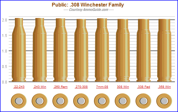

Pues lo siento rey no ha sido mi intención el molestarte............. lo único poner los puntos sobre las " ies " aqui te dejo la familia basada en la vaina del 308. Saludos :birra^:
