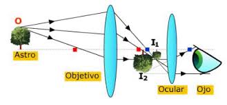

Si, eso digo y repito estamos hablando de un sistema optico, no de un alza y un punto o un tubo con un cristal en cada punta.
Adjunto una imagen para que te hagas una idea de el efecto de inversion de una lente convexa, un visor tiene tiene mas lentes pero para el caso imaginate que tu reticula esta antes del arbol invertido, cuanto mas subas la reticula en el visor mas bajara la cruz respecto a la imagen.

Maaaaaa qué lío para explicar que en las torretas, la indicación UP sube el disparo, Down lo baja, Left lo lleva a la izquierda y Right a la derecha. Eso independientemente del lado hacia el que giren las torretas para conseguir el efecto deseado.
Y que para que eso ocurra, la retícula se mueve al contrario de lo indicado precisamente para compensar las desviaciones. O sea que si el disparo se va bajo, giramos en dirección Up pero la torreta en realidad bajará para que al apuntar levantemos más el rifle y por tanto el disparo vaya más alto, que al fin y al cabo era lo que queríamos.
Los visores ópticos convencionales SÍ son un tubo con una lente en un extremo. Cansinillo, el dibujo que has puesto no es muy afortunado, la verdad y no es acertado para explicar por qué la retícula tiene que ir al lado contrario de lo que indica la torreta. De hecho, ese dibujo es muy desafortunado pues la inversión de la imagen observada no es parcial sino total, o sea, que abarca toda la imagen observada. Menos mal que después en el campo de tiro haces las cosas bien (me consta)

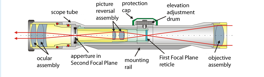

Una foto mas completa pues, cuando giramos la torreta en sentido antiorario (aflojar tornillo) la reticula sube otra cosa es que el efecto de inversion de la lente de como resultado bajar el disparo.

Los visores ópticos convencionales SÍ son un tubo con una lente en un extremo. Cansinillo, el dibujo que has puesto no es muy afortunado, la verdad y no es acertado para explicar por qué la retícula tiene que ir al lado contrario de lo que indica la torreta. De hecho, ese dibujo es muy desafortunado pues la inversión de la imagen observada no es parcial sino total, o sea, que abarca toda la imagen observada. Menos mal que después en el campo de tiro haces las cosas bien (me consta)![]()

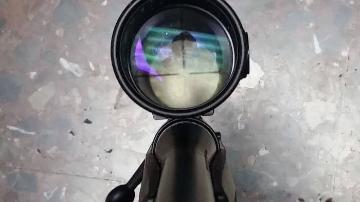

Ayer me acorde de tu¡¡¡
La reticula simplemente va en la misma direccon que el tornillo que la mantiene en su posicion, girando en sentido horario sube y viceversa, otra cosa es el resultadoque ello tenga segun esten dispuestas las lentes de el visor.
Ahora un foto mas acertada, asi se ve una reticula German 4 al mirar por la campana de un Kaps .

Exacto, esa imagen viene a darme la razón en cuanto a que el bastidor de la retícula bascula.
Yo no entro en si al girar a la derecha sube o baja, eso me da exactamente igual; cada uno va como conviene al diseño (que es lo que tú comentas) y como bien sabes los hay hasta con la torreta de deriva en el lado izquierdo.
lo que yo digo es que:
La retícula (de hilos o grabada) va sujeta en un bastidor que bascula
La imagen en las sucesivas lentes se invierte entera según lo que recibe.
Lo que ves en esa foto no tiene nada que ver con el efecto buscado, simplemente estás viendo a través del objetivo el tubo bastidor de la retícula convenientemente basculado, aunque date cuenta de que la foto no está sacada desde el eje del visor

Por cierto, que o es un efecto óptico o ese visor no está recto
