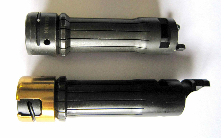

Habría que ver si en todos los casos el rifle responde de forma segura.
Lo que está claro es que en el R8 "despistadamente" le reforzaron los topes y le cambiaron el ángulo de cierre de las levas. Dos detalles "tontos".

Re: Nuevo accidente con Blaser
Yo he tenido los dos modelos en la mano, y el R8 es sensiblemente más robusto, y algo más pesado.
No hay que ser ingeniero para darse cuenta que el angulo inclinado del R93 ofrece menos resistencia a la presión que el del R8.

Autrigon escribió:No hay que ser ingeniero para darse cuenta que el angulo inclinado del R93 ofrece menos resistencia a la presión que el del R8.
Dos tiros debían pegar al ferralla que inventó este sistema, y al que lo modificó otros dos más por sostenella y no enmendalla ...
Lo chusco es que el sistema de acerrojamiento funciona bien, lo que falla es el conjunto con cañón reemplazable sujeto por dos miserables tornillos, en cuanto se desalinean un pelo el eje del cañón y el eje del cerrojo, al subir las presiones con el disparo se desalinean más los ejes acabando por saltar los tetones de su alojamiento, y sobre eso que es la raíz del problema no han hecho nada.
Sin ser ingeniero pienso que el R8 no hubiese existido si no hubiera habido la cantidad importante de accidentes que el R93 ha tenido y que ha dejado la cara cara hecha unos zorros a unos cuantos cazadores. Fue una forma de vender la burra de un nuevo concepto de rifle que no es más que el 93 reforzado por donde falla y adornaron un poco la burra poniéndole un cargador insufrible. Consecuencia, un rifle más bien pesado. Blaser no puede reconocer que el 93 es un rifle para desconfiar, prefieren negar la evidencia y así nació la "nueva criatura" R8
