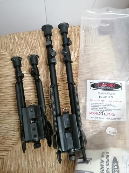

Efectivamente, yo solo uso el bipode para comprobar grupos, luego vuelvo a tirar sobre mochila, que es como tiro siempre que puedo en rececho, no llevo bipode para cazar normalmente. Logicamene tirando sobre la mochila no agrupo tan perfecto como en galeria y bipode, pero si lo suficientemente bien par recechar.
En galeria los bipodes dan guerra, como dices amigo wolf, dependiendo de como bascules, alturas de patas etc.
Y no digo nada si estan mal montados y obligas a la culata a tocar el caño en el puntal, aunque pases el papel y parezca que esta flotado enteramente, los armoicos del cañon son suficientes a veces para en el momento del disparo tocar el puntal de la culata con el caño..
Re: ¿Cómo tira tu rifle de caza?
Aquí están los dos, acabo de medir la base q acopla tornillos etc y son identicas
Un fenómeno muy relacionado es cuando ponemos en tiro el rifle con un apoyo y en el monte tiramos con otro apoyo. Por eso llegó un momento en que dejé de poner los rifles en tiro con la torre de bench-rest. No tienen el mismo POI. Hace ya bastantes años que pongo en tiro con el saco grande de arena, que como es neutro no da apenas diferencia con otros apoyos.
Como bien dices, el cañón no se debe apoyar nunca. Tampoco se debe trincar la correa demasiado apretada ni contactar un árbol o tocón con el guardamanos, a peso o de lado, sino con la mano por el medio.
JW.
JW.
From my cold, dead hands !!

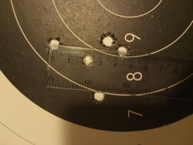

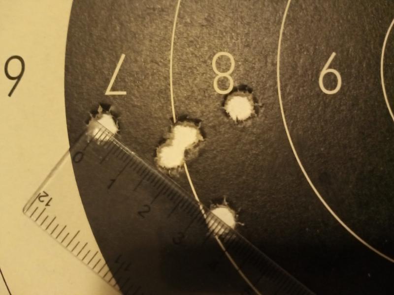

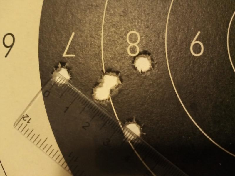

Hola, señores, me siento afortunado por poder poner aquí un post, ya que nunca he tenido rifle y ahora puedo ser partícipe de estos hilos referidos a ellos.
Hoy he tenido la fortuna de quedar con lo que ya se intuye por el foro, con un MAESTRO, el señor JohnWoolf, afortunadamente, da la casualidad que vivimos cerca, y hemos podido vernos para centrar mi rifle, mi primer rifle. Ni qué decir tiene que, aparte de su sabiduría, gana en las distancias cortas, una persona muy abierta y amable, todo un placer.
Para poner en situación, el equipo es un Tikka T3 sintético con monturas fijas Optilock y visor Whalter RPS 1,7-10x42. Aumentos para el centrado, 8. Calibre 9,3x62mm. Munición, Hornady Custom Interlock SP de 286 grains.
Pues bien, después de las correcciones oportunas, ya que al principio nos hemos quedado asombrados porque los dos primeros disparos no han dado siquiera en el cartón de 55x55cm
, se ha podido llevar a su sitio, como no podía ser de otra manera.
Pongo diana general para explicar un poco:
Como decía, los dos primeros han dado debajo del cartón, el tercero es el que se ve suelto debajo, bien, una vez visto ese dentro del cartón, JohnWoolf ha hecho los cálculos pertinentes para corregir clicks en altura, qué sorpresa cuando resulta que tengo un visor un tanto mentirosillo, porque resulta que el cuarto tiro ha dado por arriba del cartón
, bueno, pues a corregir otra vez.
El siguiente tiro, el quinto, es el que está a la derecha del 8, ya estaba la cosa mucho mejor, corrige 4 cliks a izquierda y otros 4 abajo para dejarlo en linea con el 9, decir que lo dejamos así para dar margen por si se quiere tirar un poco más largo, la distancia de la diana es 100m y apuntando al centro, por eso lo de dejar ese margen de altura. El siguiente tiro es el de la derecha del 9.
Visto lo visto, le calcula lo correspondiente para la izquierda y ya paso a tirar yo.
El primer tiro que pego es el más lejano a la izquierda del 9, bueno, la altura por lo menos ya está afinada, se mantiene la horizontal, el tema de la deriva ya es un poco más peliagudo porque influye mucho la postura de cada tirador, tanto del ojo como de cómo empuña. JohnWoolf corrige unos cliks a la derecha, y bajo ciertas correcciones suyas en cuanto a la posición del dedo en el gatillo y demás, procedo a tirar otra vez, el siguiente tiro es el más cercano al 9, fetén. Concluímos que se queda así, porque ya es tontería andar moviendo más cosas y todo se debe a ciertos "vicios" que tengo a la hora de empuñar, ya que abrazo mucho con el pulgar la garganta del pistolet, e inconscientemente, parece ser que esa pequeña tensión me hace llevar el tiro un pelin a la izquierda. Procedo a tirar otra vez, ya sin corregir nada, para ver la agrupación una vez definitivo, y pega pelin arriba y a la izquierda del anterior.
Un grupo de dos tiros muy bueno como se puede ver:
Terminamos la operación, continuamos con la conversación y explicación de muchos detalles del arma y de las armas en general, lo que sabe este hombre no es normal, es una enciclopedia americana andante, yo, particularmente, y creo que para todos los que nos chiflan las armas, nos podriamos estar todo el día escuchándole.
Una cervecita de rigor y de buena camaradería y para casa.
En fin, siento el tocho, me he venido arriba dando detalles porque he disfrutado mucho.
Reitero lo dicho, todo un placer conocer en persona a JohnWoolf, y en general a todo el foro, me siento orgulloso de pertenecer a él, de él he aprendido mucho, he sacado muchas cosas buenas, como por ejemplo, sin ir más lejos precisamente, el rifle, ya que me lo ha vendido un usuario de esta casa, jsp51, magnifico vendedor y persona, y muchos otros usuarios de esta casa.
Sin más, un saludo a todos.

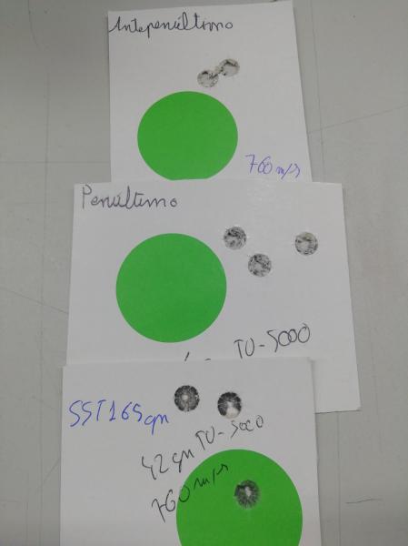

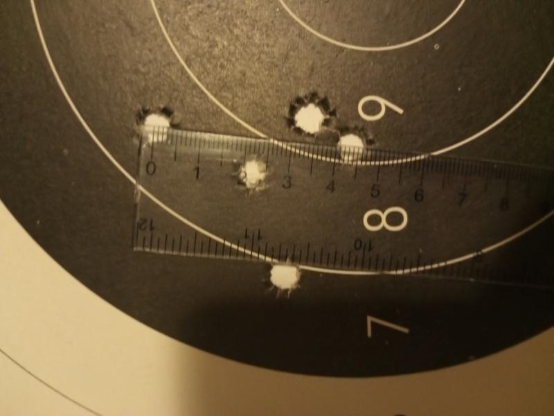

De arriba a abajo los últimos siete disparos a 100m antes de decidir que estaba centrado (Antepenúltimo, penúltimo y último).
Se nota que a medida que se calienta dispersa.
El rifle es un Tikka T3X Superlite 308 que le compre a Albertossi.

Se nota la dispersión, pero al final te lo has llevado al sitio
Pero esa velocidad es muy flojita para un 308. Tendrías q estar entre 835-840
Melandru escribió:Pero esa velocidad es muy flojita para un 308. Tendrías q estar entre 835-840
Bueno, yo la velocidad que mencionas la consigo con 150 gr. de proyectil (SST)
Para el peso del compañero no parece tan poco, la Norma Match de 168 gr. da 777 m/s según fabricante, que rara vez se cumple en la realidad.
Tal vez la pólvora usada no sea del todo adecuada para el .308 y le iría mejor la T-3000 en lugar de la T-5000, ya que para un peso similar, con la Sierra HPBT saco 806 m/s
Miembro del selecto club de Malos Tiradores

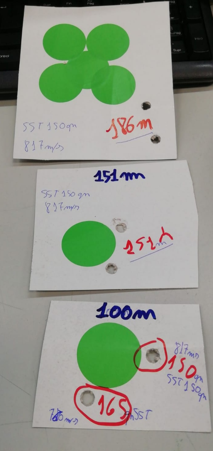

Hago lo que puedo con la TU-5000...
Por eso he bajado a SST de 150gn y estoy en los 820, que sigue siendo "Poco". Cuando se me acabe la 5000 seguramente me pasaré a la RS.
Pruebas a 100, 150 y 186m.
