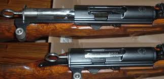

Como bien dice el compañero Jabaliviejo el cerrojo del schmidt-rubin es un cerrojo rotativo y no desplaza todo el bloque como el blaser. Aquí unas fotos para ilustrar. Saludos

Y aqui el schmidt-rubin. Saludos

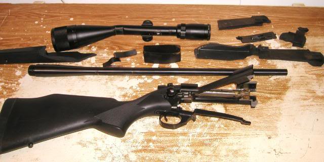

Y aquí 2 "KABOOM" de los schmidt-rubin, nada que ver con los "KABOOM" de los Blaser. Saludos
