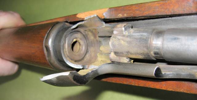

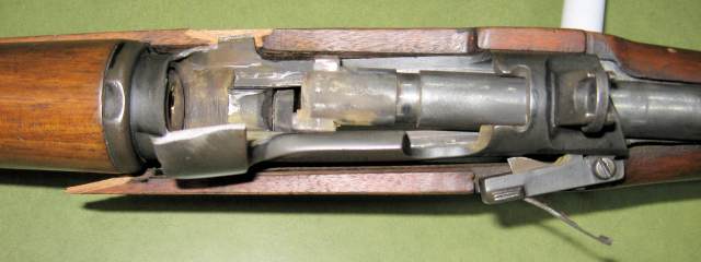

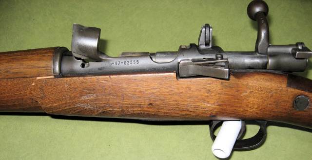

una accion mauser 93 revienta así:
en una M-98 el tercer teton evita que el cerrojo pueda retroceder y alcanzarnos la cara.
la accion del Blaser si revienta te la comes enterita.

Re: Nuevo accidente con Blaser
gumersindo escribió:una accion mauser 93 revienta así:
Ostras, un FR-7 que pocos se ven y que lastima......
He leído en algunos foros que el fr-7 precisamente por lo de los dos tetones, es bastante arriesgado disparar algunos tipos de municiones con el.
