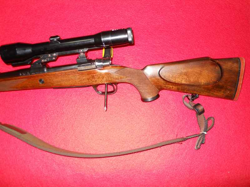

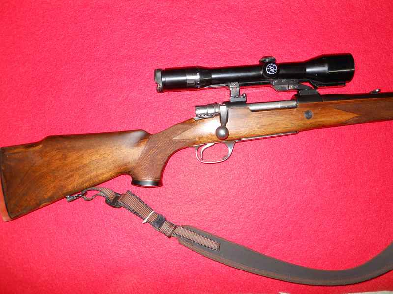

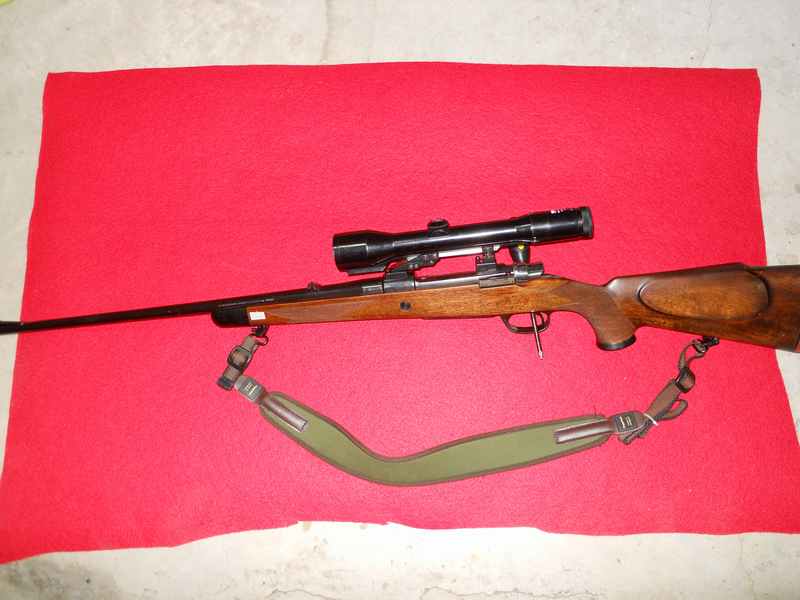

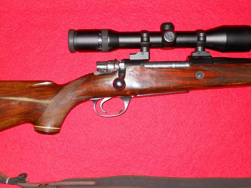

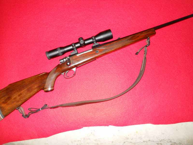

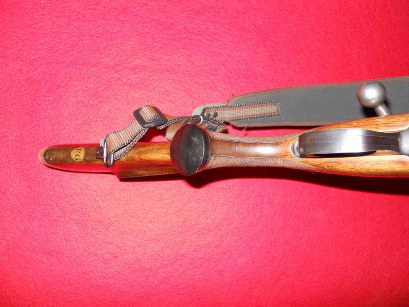

Mensajepor figoto » 14 Dic 2010 21:59

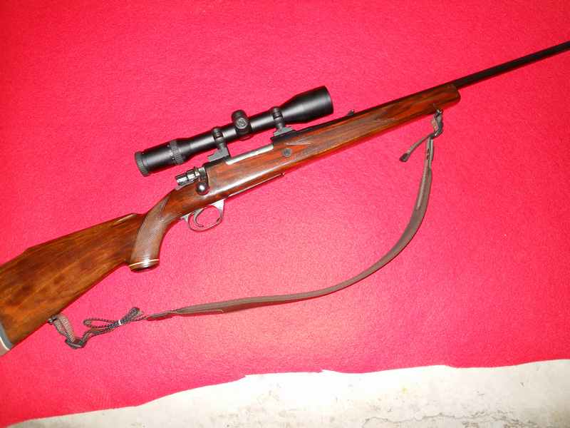

Bueno como comente aqui pongo algunas fotos de mis Santa Barbara el 30 06 es el que no esta mejorado en nada, el otro es el 300 WM.

jabaliviejo
Mensajes: 20537
Registrado: 15 Dic 2007 06:01
Re: Mostremos nuestros SantaBarbara.
Mensajepor jabaliviejo » 14 Dic 2010 22:15
Muy chulo.
Con el extremo del guardamanos cuadrado, como el mío.

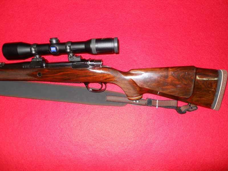

Mensajepor figoto » 14 Dic 2010 22:19
Otras.

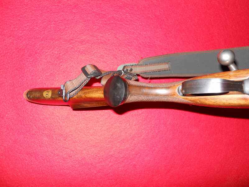

Mensajepor figoto » 14 Dic 2010 22:21
La última.

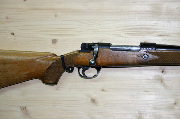

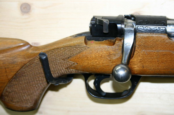

donquijote
Mensajes: 811
Registrado: 16 Nov 2009 10:34
Mensajepor donquijote » 15 Dic 2010 09:16
Te ha quedado muy bonito.
Yo tengo uno idéntico al tuyo. Para enero quiero llevársele a mi armero para dejarle “guapo”. Actualmente el pobre está muy deteriorado, tanto de maderas como de aceros, y pretendía trabajarle las maderas, pavonarle los aceros, así como colocarle una punta de ébano en el pasamanos y en el pistolet, y ponerle una cantonera tipo Holland.
El presupuesto que me han dado es un poco caro, por lo que primero pretendo ver las agrupaciones, que aún no he tenido tiempo de probarle en campo de tiro. Si al final me convence, invertiré en él.
¿Por cuánto +o- te ha salido customizar el de las segunda tanda de fotografías….(está realmente bonito)?.
Adjunto unas fotillos de estado en el que está ahora mismo el rifle.

Mensajepor jabaliviejo » 15 Dic 2010 10:43
figoto:
Lo único que se puede objetar a tu rifle es que llevas el visor con un montaje muy alto.

Cansino
Mensajes: 15440
Registrado: 13 May 2007 10:01
Ubicación: Zaragoza
Mensajepor Cansino » 15 Dic 2010 10:49
jabaliviejo escribió:figoto:
Con los dichosos carriles poco se puede hacer, :?
figoto
Mensajes: 23
Registrado: 10 Abr 2009 12:01
Ubicación: ZONA CENTRO
Mensajepor figoto » 15 Dic 2010 16:41
Hola efectivamente, cuando lo compré hace ya 10 años tenia que encarar de una manera muy incomoda, pero cuando lo mandé remodelar me compré un alza para la culata que va de lujo, pues se coloca con unas gomas y velcro y lo quitas cuando quieres, ademas con este alza se dispara muy comodamente pues queda a la misma altura del visor.
En este nuevo rifle tambien veo que se me queda un poco alto el visor y probare cuando lo ponga a tiro con el alza pues creo que tambien me hace falta.
