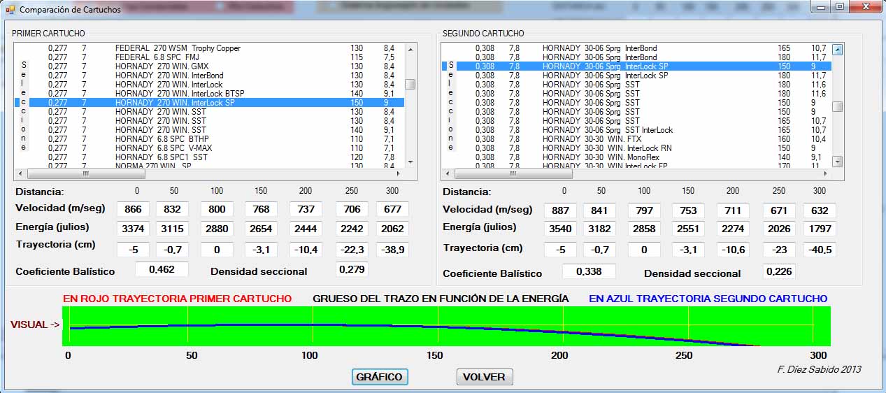

Pues según mis cuentas creo que no hay mucha diferencia en la trayectoria, quizá si en energía

En tu calculadora y en todas.
Lo que en efecto confirma mis sospechas de trampa saducea.
Pero aún así y todo... La suerte del 30.06 y de los calibres 30 en general es que tiene de todo para elegir. ¿Que quieres meterle enormes cantidades de peso para que tenga que llevar una parábola más alta? Pues toma este cartucho y te pones a comparar CB y DS. Hala pues. Mira a ver qué te dicen estos datos de un cartucho cargado con la horrrrrrorosa cantidad de 210 grains, majete (usa esas cifras de velocidad y CB en calculadora balística y los comparas con el 270 sin olvidarte de la energía y miras a ver cómo van de velocidad y tal en boca y más allá, mucho más allá)
Nos podemos complicar la vida lo que quieras, la realidad al final es que el 30.06 tira los pesos ligeros prácticamente igual que el 270 con peor CB y DS, cierto, pero sin que esto deje rastros notables en la práctica (aunque los deja más de lo que indican las tablas porque la realidad es diferente a la idealidad)... y ahí se acaban las comparaciones porque en pesos y energías el 270 llega hasta donde llega. Rien, ne va plus.

No te hagas trampas al solitario VBull, la comparacion debes hacerla a partir de longitudes identicas de cañon, iguales pesos de proyectil, velocidades de uno y otro a iguales metros, energia de uno y otro a identicas distancias, parabolas comparadas con el "CERO" reglado a identica distancia y entonces, solo entonces podremos empezar a comparar.

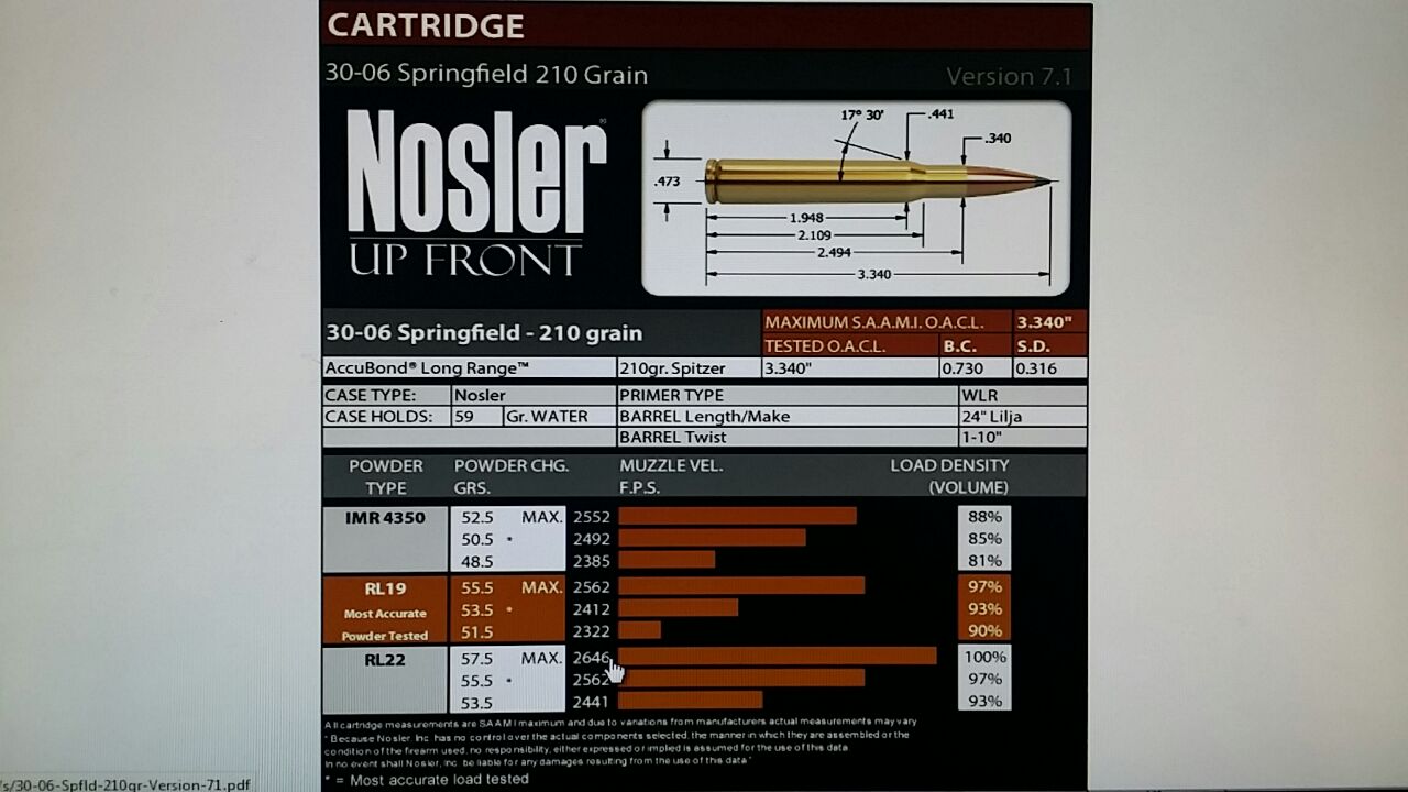

cutis escribió:Vamos a ver ; cañonito gordo no esta engañando ; sois vosotros los que os engañais .Tanto que apreciais el 30-06 y lo quereis desvirtuar , si le metes una bala de 140 o 150 grains en el 30 , con su nefasto CB y DS tendra mucha velocidad de salida y energia , pero la perdera a pasos agigantados . Si algun dia usase el 30-06 y quisiera recechar o tirar a larga distancia , empezaria por fijarme en los proyectiles de mas de 165 grains y en concreto los a-max de 178 grains o mejor aun los de 208 grains
Ya has visto que tus deseos son órdenes. Ahí la tienes con 210.
El 30.06 con 150 va de huevo, Cutis.

Si pero jamas tendra la energia a 500 mts de la de 210 grains

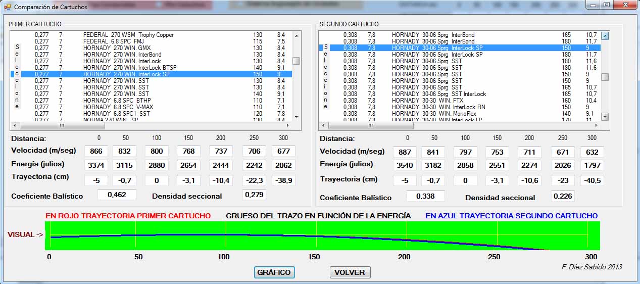

Ja ja, muy bueno compañeros, mismo peso y misma velocidad para comparar igualitariamente distintos calibres, hasta mismo cañón y acabaréis pidiendo mismo paso de estría, la igualdad es la clave para encontrar que no existe diferencia como en el cole que un niño es igual que una niña, exactamente iguales, como la trucha y el trucho, ja ja ja.
Y eso os convence de que son más o menos lo mismo, ay señor señor, qué cruz.

Os hacéis trampas hasta jugando al solitario con tal de que salga lo que tiene que salir.
Si os parece bien comparemos dos puntas de la misma familia, la Sierra MatchKing a las velocidades que Remington carga sus cartuchos Accutip, no me lo invento yo.
El 30.06 lo habitual es que mueva puntas desde 150 hasta 180 grains, puede mover otras más pesadas y más ligeras, estimo que 168 grains es un punto intermedio razonable, y lo vamos a simular a la velocidad de las cargas Remington Accutip según su página web, a 2800fps (853 m/s).
El 270 es mucho más estrecho en su margen de utilización, entre 130 y 140 grains, aunque hay algunas inferiores y superiores, 135 grains es un punto intermedio, y lo mismo que para el .30 con la velocidad de Remington Accutip según su página web, a 3060 fps (933 m/s) .
¿Qué podemos ver a botepronto en ambas tablas?:
1.- El 270 más allá de las 600 yardas decae en energía por debajo de 1500 julios, mientras que el .30 ni llega a esa distancia por encima de 1500 julios.
2.- El 270, centrado a 100 yardas, alcanza las 1000 con una caída de 280.6" mientras que el .30 solo cae 396.6", una pequeña diferencia entre uno y el otro de 116" (3 metros de diferencia).
3.- Ante el mismo viento lateral de 10 mph, a 1000 yardas, el 270 se ha desviado 80", el .30 se va 117"
4.- El 270 entra en velocidad transónica (menos de 400m/s) pasadas las 1000 yardas, es establece en todo el rango simulado; mientras que el .30 empieza el vuelo errático antes de haber llegado a las 800 yardas.
¿Quiere todo esto decir que el 30.06 no vale para cazar y con buenos resultados en según qué manos?, en absoluto, solo quiere decir que como calibre es una castaña comparado con el .270 ; por esto y por mucho más el 30.06 es un mal calibre.
