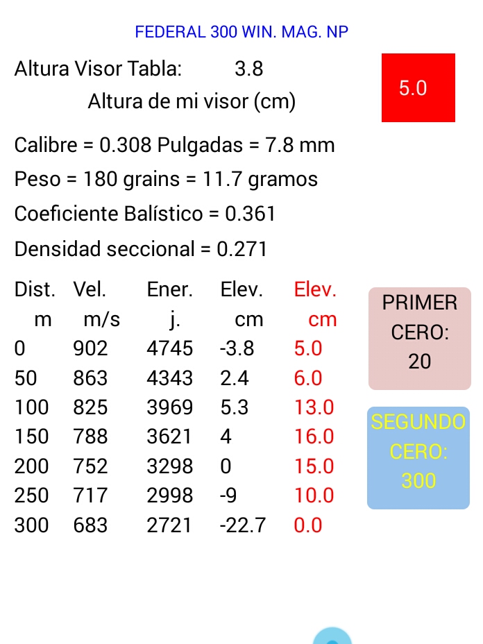

Hola compañero, tengo una pregunta y prefiero hacerlo por aquí, así le doy una subida al tema, aunque se que ya no estas gastando tiempo en el, necesito saber cuantos cm tengo que subir el el impacto a 100 mtrs, de la bala federal 300wm con punta nosler partition en 180 grains, para hacer cero a 350 mtrs y a 400 mtrs, como la App es para montería y solo llega asta los 300 mtrs, adjunto una foto, en la,que se ve, que por ejemplo, para hacer cero a 300 mtrs, hay que poner 13 cm por encima del cero a 100
No creo que me llegue a hacer falta, pero es que me he comprado un visor táctico y este año voy ha hacer varios recechos y si se da el caso, me gustaría saber cuantos click tengo que subirle al visor
Un saludo :birra^:
Pd: si es que tienes la posibilidad de decírmelo, que a lo mejor no es así
el día que naciste mucha gente reía a tu alrededor, vive tu vida para que el día de tu muerte mucha gente llore

Mensajepor Emerito » 14 Ene 2019 09:32
Buenos días. Cuando tenga tiempo me vuelvo a poner con ella.
Con Federal puedes ver la trayectoria de su munición con su calculadora:
https://www.federalpremium.com/ballistics-calculator
Munición Federal - Calculadora Balística.pdf
(139.92 KiB) Descargado 131 veces

Mensajepor mtjyv » 14 Ene 2019 09:44
Eres un crack gracias me pongo a ello :birra^:
