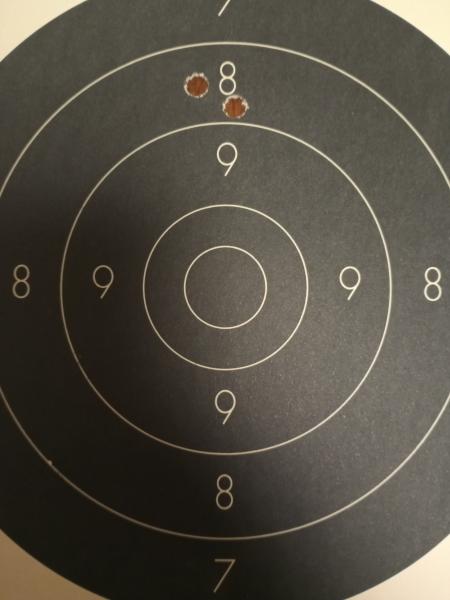

Aaah, vale, concha. O sea que el signo + es +. Correcto. Me hizo pensar que usabas el + por alguna otra cosa. Ahora te pongo una foto de cómo pongo yo en tiro 165 grs. Muy similar porque yo también soy de MPBR.

5,5 cmts sobre el cero @ 100 m con mi Sierra GK HPBT de 165 grs.
Efectivamente, tengo un MPBR de 230 a 250 m según altura snm.

¿Nos animamos a mostrar blancos de nuestros rifles de caza habituales? Con la munición que habitualmente 40

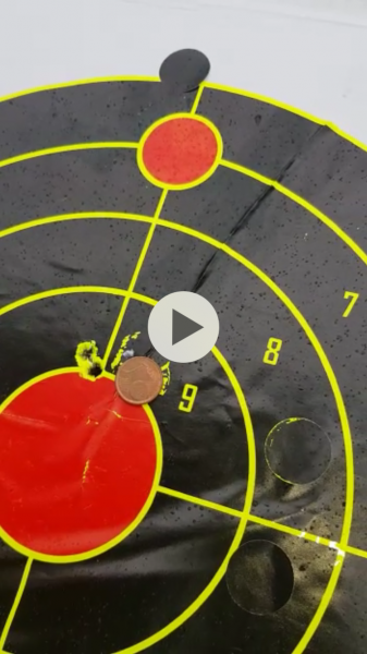

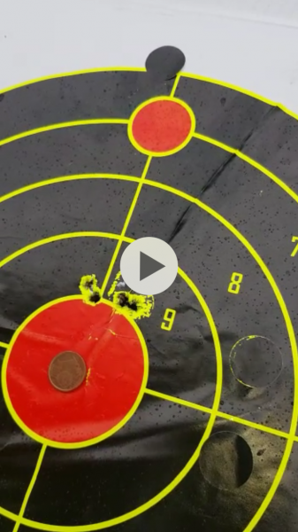

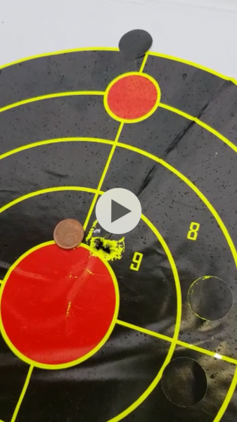

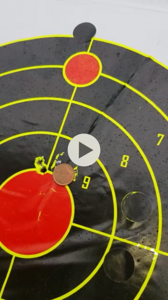

Hola a tod@s.
Aquí os dejo 5 disparos (2 con una punta y los otros 3 con otra). La distancia es de 100 metros.
Es un SAKO 85 LAMINATED STEEL calibre 6,5 x 55 SE.
Son todos los disparos con puntas de caza. Y la moneda es de 1 Céntimo. (Lo digo porque no sé si se aprecia)
¿Nos animamos a mostrar blancos de nuestros rifles de caza habituales? Con la munición que habitualmente 140
¿Nos animamos a mostrar blancos de nuestros rifles de caza habituales? Con la munición que habitualmente 141
¿Nos animamos a mostrar blancos de nuestros rifles de caza habituales? Con la munición que habitualmente 142
Quebracho
Mensajes: 1228
Registrado: 01 Sep 2013 20:25
Re: ¿Cómo tira tu rifle de caza?
Mensajepor Quebracho » 15 Jul 2020 22:06
Creedmoor78 escribió:Hola a tod@s.
Una máquina de remachar! :apla: :apla:

¿Y qué balas son, Creedmoor78?
Todo lo relacionado con el 6,5 Sueco me pone las pilas.
JW.
From my cold, dead hands !!
Creedmoor78
Mensajes: 256
Registrado: 06 Dic 2017 16:25
Mensajepor Creedmoor78 » 16 Jul 2020 14:08
Unas son las DK de RWS y otras las SAKO POWERHEAD.
